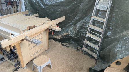

Das Holz ist trocken, 11 % sind gut. Der Stamm wurde für 5 Jahren gesägt, war dann 3 Jahre in einer Schreiner, anschließend in einer trockenen Garage.
Die erste Seite ist plan, Späne gab es genug, war noch eine „Motorsägenseite“ und zwischen 3 und 10 mm mussten weg, was ich für beachtlich gut finde. Es wird die Unterseite und ich denke, dass da die Schraubenlöcher auch nicht stören.

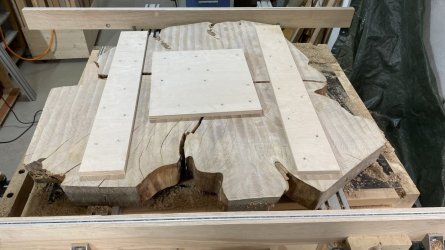

Einmal umgedreht, noch genau 90 mm dick. Außerdem ist dann aus der Eiche eine Esche geworden :emoji_thinking:
Hab heute zufällig einen Posten 22 mm Rundstäbe geschenkt bekommen .
Kann jemand was zu den 3 verschiedenen Farbtönen sagen?
