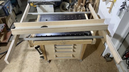

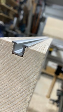

Die Planfräsvorrichtung habe ich heute dann mal angefangen. Ca. 160x160 cm geht damit. In der Kruschtelkiste waren noch Aluprofile von einen Küchenhersteller, für den wir arbeiten. Da rutscht die beschichtete Spanplatte richtig gut drauf. War schon dran, Aluprofil 80x40 für 200 € zu kaufen, war mir aber irgendwie zu teuer. Konnte alles aus Bestandmaterial machen, 2 Eschebohlen, 18 mm MPX Streifen und 16 mm Dekospan, fertig.

In der Art, aber ohne die Aluschienen, habe ich auch eine Planfräseinrichtung gemacht.
Einfach schnell zusammengespaxt.
Der Zweck war die alle paar Jahren fällige Planfräsung meines Montagetisches.
Wird im neuen Jahr mal wieder nötig sein.

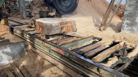

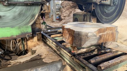

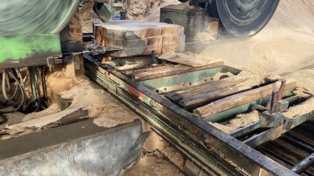

Heute war der Tag an dem das Sägewerk sein Monster das erste mal in diesem Jahr gelaufen ist. Kernige, netter Franke, netten Plausch gehalten nach getaner Arbeit, hat Spass gemacht.
Der Schnitt selbst dauert keine 20 Sekunden, das Sägeband (geschätzt 12-15 cm breit) geht durch wie in Butter, mit einer Gießkanne wir während des Schnitts mit Wasser gekühlt. Leider sind die Scheiben nach dem Transport nach Hause nicht mehr an einem Stück. Hat jemand Tipps, wie da jetzt vorgehen kann.
Für die, die sowas noch nicht gesehen haben ein paar Bilder.

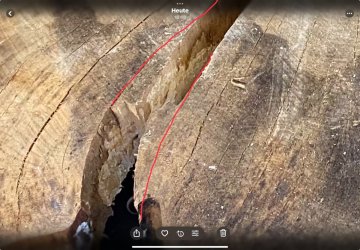

Der blaue Riss ist relativ glatt, den sollte ich mit Schleifen ansehnlich hinbekommen.
Der Rote hat einen unruhigen Verlauf. Da würde ich ggf. mit der Bandsäge „nacharbeiten“, wiE im Detailbild rot markiert.
Mit langen Holzstäben ( 30 mm?) würde ich dann zuerst die Grünen fixieren, anscheinend die Schwarzen.
