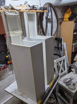

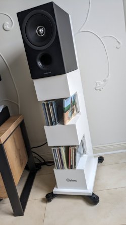

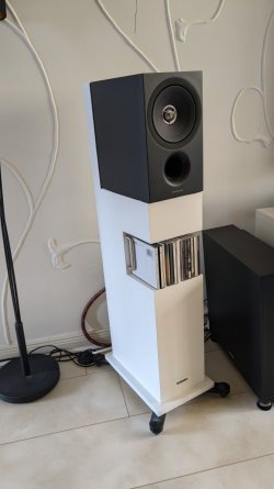

Bin auf "Bau zweier Lautsprecherständer" aufmerksam geworden und möchte hier meine Lösung zeigen.
Ich stand vor der selben Frage wohin mit den Regallautsprechern, wenn man kein Regal hat und das Netz nicht das bietet, was man sich vielleicht vorstellt, zudem sind die LS-Maße ja ziemlich individuell, da etwas passendes für die technics sb- c600 zu finden ist schon Glückssache.
Ich bin die Sache ziemlich pragmatisch durch eine einfache Zeichnung, als ersten Schritt, angegangen.
Auf zum Baumarkt, Regalböden in 19mm , weiß beschichtet gekauft. Kleber und Tauchsäge waren von vorherigen Projekten vorhanden.
Mein größtes Problem waren die paar qm Kellerraum, die mir zur Verfügung stehen.
Für meine Verhältnisse hat alles gut geklappt, selbst die 45° Schnitte.
Nachdem alles ausgerichtet und verklebt war, habe ich Rostfarbe (echter Rost) aufgetragen.
Das Ergebnis hatte mir schon gut gefallen, blieb trotzdem nur temporär, weil ich einen Platz für CDs suchte (also die persönlichen Highlights, die nicht im Keller in Vergessenheit geraten sollten)
Also habe ich mit der Stichsäge und den Maßen einer CD-Hülle Fächer in Ständer geschnitten. Oben, Rückwand, und Boden mit Bastelholz verschlossen, mit 2k gespachtelt und mit weißem Acryllack lackiert.
Damit die CDs nicht seitlich rausfallen habe ich Griffe montiert, als Basis noch Spikes (die ich schwarz lackiert habe)
Das ist nun das finale Ergebnis.
Vielleicht wäre das ja hilfreich und für den ein oder anderen eine Inspiration.
Liebe Grüße, fargo

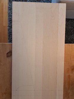

Ich habe die Säule jetzt mal in orig. Größe auf ein Reststück Ahorn gemalt, welches ich noch vom Bau meines Sideboards übrig habe.
Daraus könnte ich übrigens später die Sockel herstellen, denn Ahorn ist hierfür sicher nochmal erheblich besser geeignet, als MDF.
Leider kann man es auf dem Foto nicht so gut sehen, da ich mit Bleistift gezeichnet habe. Aber es geht so...
Zur Zeichnung:
- die Zeichnung zeigt die Säule quasi von der Seite.
- ganz oben sieht man die 4 mm dicke Stahl- od. Aluplatte (ich bin noch nicht sicher, was es wird)
- darunter dann die eigentliche Säule, die schräg nach unten geht
- re. oben und li. unten sieht man quasi die abgerundeten Stützen, die der schrägen Säule Stabilität geben sollen.
So ist das auch bei den orig. Ständern gelöst.
- unten sieht man dann den 35 mm starken Sockel, der dann aus Ahorn gemacht wird.
Stützen und Säule wird natürlich aus je einem zusammenhängenden Stück MDF gesägt.
Da die Säule ca. 100 - 120 mm breit werden soll, muss ich dann etwa 6 davon pro Säule aussägen und diese aufeinander kleben.
