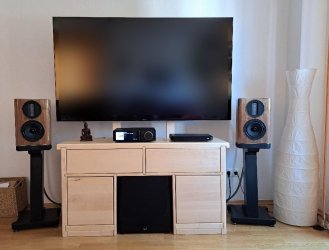

Ach guck... ich bin davon ausgegangen, dass das Kabel auf den Ständern "verlegt" wurde, den Bildern nach, ist das auch ziemlich kurz und somit gar nicht anders möglich als es hängend zu verlegen.
Das Dreieck ist mir persönlich zu eng aufgestellt, aber manchmal geht es ja nicht anders.
Aber insgesamt eine gute Arbeit von dir

Das Kabel ist einiges länger, aber ich habe den Rest unter das Sideboard verschoben.
Das Stereodreieck ist so genau perfekt und ausgemessen zu meinem Sitz-/Hörplatz :emoji_wink::emoji_ok_hand:
Man muss dazu wissen, dass es sich bei dem TV um ein 65 Zoll handelt...
Und alles ist natürlich auf einen knapp 12 m² Raum angepaßt...
Danke für Deine Einschätzung meiner Arbeit. Mir gefällt es auch super gut und die Ständer ähneln den orig. Ständern wirklich sehr.
Grüße,
Werker

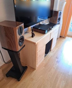

Also von Form und Gestaltung finde ich die Ständer auch Top.
Und wenn dir die Lackierung so gefällt hast du alles richtig gemacht.
Eine kleine Anmerkung kann ich mir aber leider nicht verkneifen weil du den OBI Lack so gelobt hast.
Auf den Bildern sieht es ein wenig so aus , dass die Farbe nicht ordentlich verlaufen ist. Dadurch entsteht diese Orangenhaut. Ist jetzt keine Katastrophe, aber solltest du wieder was lackieren probiere wirklich mal ein anderes Produkt. Das kannst du dann mit der richtigen Rolle auch viel viel dünner Rollen.
Alles in allem aber ein gut gewordener Ständer.
Kommen wir zur Aufstellung.
Ich kenne deine Hörerfahrung nicht. Aber ich würde dir empfehlen nicht das Dreieck auszumessen sondern auszuhören. Dein Raum ist nicht symmetrisch, rechts die Fensterfront links etwas mehr Platz. Dies kann zu einem Zeitfehler führen.
Genauere würde hier zu weit führen. Aber probiere einfach mal aus den rechten Lautsprecher etwas weiter nach vorne zu rücken und taste dich cm weise dem Optimum an. Irgendwann rastet das Klangbild richtig ein und die Räumlichkeit etc nimmt zu.
Natürlich nur wenn du Lust und Zeit für sowas hast. So manch einer vergibt viel Klang weil die Aufstellung nicht 100% passt.
Gruß dsdommi

Danke Euch für die Anmerkungen.
@Johannes:
Die oberen Aluminiumplatten habe ich erst NACH dem Lackieren aufgeschraubt :emoji_blush:
Die Säule und den Sockel habe ich vorher verbunden, da ich das ja auch mit einem 12-er Dübel und viel Kleber gemacht habe sowie 5 dicker Schrauben. Das wollte ich nicht unbedingt nach dem Lackieren machen.
@dsdommi:
Ich wollte es hier nicht so detailliert beschreiben, da dies hier kein Hifi-Forum ist, sondern ein Forum für Woodworker.
Aber selbstverständlich habe ich das Dreieck vorab eingemessen (nicht per Zollstock, sondern mit einer Software). Anschließend habe ich es mir angehört und dann auch an meinen Hörgeschmack noch (ohne Software) angepaßt. Das Einmessen ist immer nur ein "erster Aufschlag".
Meine Ohren sind übrigens über viele Jahre geschult, was Musik angeht. Ich habe mehr als 30 Jahre lang in einer BigBand sowie Rockband Musik gemacht :emoji_wink:
Der Raum ist garnicht so kritisch, wie man zunächst denkt. Er ist relativ quadratisch und daher geht es ganz gut, dort eine vernünftig funktionierende Stereo-Aufstellung zu finden. Mein Subwoofer ist z.B. auch mit einem "DSPeaker Antimode 8033 S-II" eingemessen worden und ich habe keinerlei Raummoden. Wie die Lautsprecher jetzt stehen, ist es an meinem Hörplatz perfekt :emoji_ok_hand:
Aber jetzt genug von Hifi-Geschwafel :emoji_laughing:
Ach... was ich noch schreiben wollte:
Zu einer anderen Farbe hatte ich ja auch schon einiges geschrieben und auch vor ein paar Tagen einige Fragen gestellt. Hier hatte ich ja auch Tipps erhalten. Beim nächsten Mal werde ich auf jeden Fall eine andere Farbe nehmen, statt der von OBI. Ich hatte heute nur gemeint, dass sie nicht SO schlecht war, wie man vielleicht denkt... und damit meinte ich die Optik.
Grüße,
Werker
