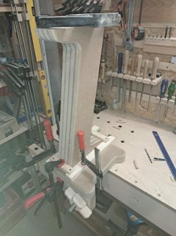

Kleines Update:
Die 8 MDF-Bretter (22 mm) sind jetzt per Stichsäge zugeschnitten. Ich hätte nicht gedacht, dass die Asbach Uralte blaue Bosch-Stichsäge meines Vaters so gut ist :emoji_ok_hand:
Dann alles mit der vorgefertigten MDF-Schablone (19 mm) gedübelt und dann gefräst, was super gut funktionierte.
Die jeweils äußere Platte nicht durchbebohrt für den jeweiligen Dübel... funktionierte ebenso gut.
Die 2 Teile des Sockels sind auch aufeinander geklebt. Das hält.
Die beiden Säulenteile sind jetzt auch schon gefast und geschliffen (bis 320-er Körnung) und unten schon das Loch für einen 12-er Dübel vorbereitet, den ich gleich setzen werde.
Habe mir dazu eine schöne Konstruktion überlegt, damit die Säule nachher perfekt auf dem Sockel sitzt. Dazu habe ich auch eine kleine Schablone aus ein paar Leisten gemacht, wie man auf dem folgenden Foto sehen kann... Oben drauf noch ne 10 kg Hantelscheibe :emoji_grin:
Bald geht´s ans Grundieren und Lackieren...

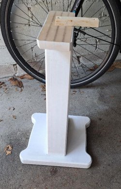

Ich habe den ersten Durchgang mit der speziellen Grundierung gemacht und bin begeistert.
Schon nach dem ersten Grundieren sieht man kaum noch, dass hier mehrere MDF-Teile aufeinander geklebt wurden.
Und - apropos Montagekleber - kann ich nur sagen, dass es dort (also am Sockel) sogar noch besser aussieht :emoji_wink:
Hier mal ein Foto... etwa 2 Std. nach dem ersten Durchgang:
Ich bin sicher, dass man schon nach dem 2. Grundier-Durchgang so gut wie nichts mehr davon sehen wird.
Und wenn ich dann mit dem tiefschwarzen PU-Buntlack lackiere, wird das wahrscheinlich schon ausreichen.
Dennoch werde ich mal schauen...
Sollte noch eine 3. Schicht Grundierung nötig sein, mache ich das eben auch. Ist in gut 30 Minuten passiert.

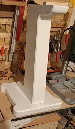

Weiter oben hatte ich ja ein Foto eingestellt nach dem 1. Grundierdurchgang.
Hier nun ein Foto nach dem 2. Grundierdurchgang.
Ich hätte nicht gedacht, dass die Grundierung schon nach dem 2. Mal so gut deckt. Und das ohne Spachteln, Füller oder was auch sonst noch... Man sieht tatsächlich diese Streifen (geklebte MDF-Platten) nur noch ein kleines bisschen, wenn man ganz nah ran geht.
Hier das Foto:
Werde heute oder morgen nochmal leicht anschleifen (mit 1000-er Flies oder 320-er Schleifpapier) und danach das erste Mal schwarz lackieren.
Danach treffe ich dann die Entscheidung, ob ich nochmal schleife & lackiere. Aber spätestens nach dem 2. Lackierdurchgang wird es mit Sicherheit 100 %-ig gut aussehen.

Leider ist die Qualität der Aufnahme nicht allzu gut, ich traue mich aber einen Zwischenschliff mit einer Maschine ( z.B Mirka), Staubsauger und 240er/320er Papier anzuraten, dann noch einmal Grundierung oder Füller, weil Lack ja nicht füllt, sondern betont und wenn du jetzt noch keine plane Oberfläche hast, wirst du die mit Lack nicht erreichen.
Werker62
28. September 2020
459
Bad Godesberg
Danke Dir @fargo.
Einen ähnlichen Gedanken hatte ich auch schon.
Habe eben zunächst mit 150-er Schmirgel per Hand geschliffen und danach nochmal mit einem 1000-er Flies, was erheblich besser war, obwohl die Körnung wesentlich feiner ist.
Der Tipp mit Maschine und 240-er od. 320-er Körnung ist gut und das werde ich vielleicht morgen noch machen.
Hoffe nur, dass dabei nicht zu viel von der Grundierung weggeht, da ich ja bereits geschliffen habe.
Problematisch sind die Fasen, die etwas unregelmäßig mit Grundierung bestrichen wurden.
Ich habe es ja mit einer Schaumstoffrolle gemacht.
Sollte ich beim 3. Durchgang (Grundierung) speziell die Fasen vielleicht eher mit einem Pinsel machen?
Oder vielleicht die kompletten Säulen inkl. Sockel mit einem Pinsel? :emoji_thinking:

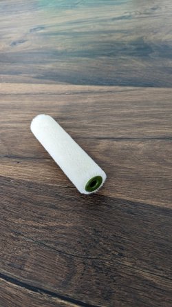

Ich habe bei Wasserlacken mit Kurzflorrollen gute Erfahrungen gemacht.
Wichtig ist, dass man Lacke auf Wasserbasis etwas dicker und zügiger aufträgt, als man das von Kunstharzlack vielleicht gewöhnt ist.
Ich würde für die Ecken einen Pinsel nehmen, ansonsten konsequent mit der Rolle arbeiten (und wenn du dann noch eine Lackwanne, für die gleichmäßige Lackaufnahme nutzt, dann sollte es gut werden).
Gutes Gelingen!
fargo
16. Juni 2024
101
Solltest du dich für eine Kurzflor- statt einer Schaumstoffrolle entscheiden, solltest du mit der einen qm Wandfläche mit einer Dispersionfarbe streichen...nach dem auswaschen fusselt diese dann nicht mehr.:emoji_slight_smile:
