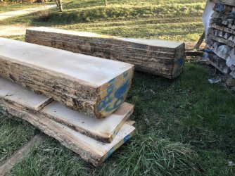

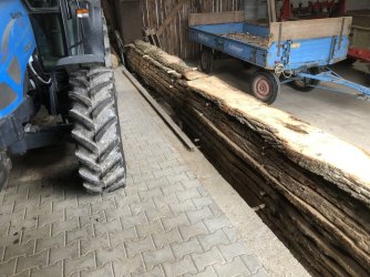

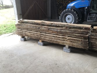

Hallo zusammen.
Wollte mich hier auch mal wieder melden.
Am Wochenende kam unverhofft mein Bastelholz vom Sägewerk zurück.
D98FC3E2-D1B3-4958-9FC8-9A95386012C2.jpeg 8D0FC60A-DB8F-416A-9120-259C0E576C7F.jpeg
War ein ganz schöner Akt die schweren Bohlen dann unter Dach zu bringen, aber am Samstag Abend war alles unter Dach.
F62B316F-E9F4-4240-A916-D94B01E37836.jpeg 8C0945FE-37A2-4C30-B424-60E21EBD096E.jpeg C3F2F2D4-9084-4CC4-BCE4-9D2D8DD888C9.jpeg
Wollte jetzt die Stirnseiten noch mit Lackfarbe bestreichen um die Rissbildung zu minimieren. Dann hat das Ganze mal ein paar Jahre Zeit zu trocknen…
Gruß,
Andi

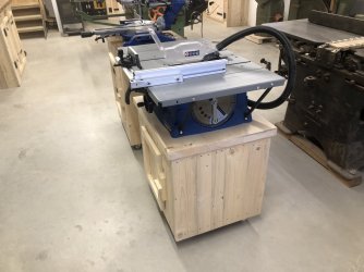

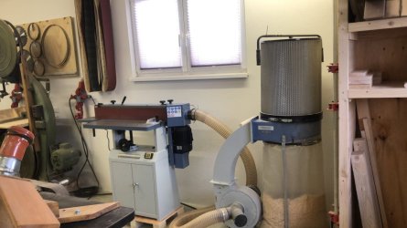

2E6722DB-90EB-48E3-9D12-E34493F128A4.jpeg 44B461BC-742A-45AD-9112-A4456CF25365.jpeg
Bandschleifmaschine Bernardo HV 80 Oszi.
Hab ich durch Zufall und günstig nicht weit weg von mir ergattern können.
3502D8DE-5BC0-4EB7-AEDB-649DDE6A1329.jpeg 40D031A6-C85D-455D-9435-4E5B5A7998E8.jpeg
Und noch nen kleinen Helfer für Gehrungsschnitte. Bei der großen Bäuerle muss der ganze Tisch verstellt werden. Das ist immer ein größerer Akt bis alles wieder eingestellt ist…

Hallo Andi,
da ist der Frust schon vorprogrammiert. „Hilfe meine Kappsäge wackelt in der Führung“ „Hilfe meine Tischsäge schneidet keine 45 Grad“
Andi ich glaube du hast dir keinen Gefallen getan. Viele Heimwerker verlieren die Lust wegen solcher Geräte.
Aber dein Kantenschleifer ist klasse!
Mit freundlichen Grüßen Pauli

Hallo Pauli,
Das die beiden jetzt nicht highend sind war mir vorher klar. Mit der Kappsäge war ich bisher zufrieden, brauch sie aber auch nicht täglich.
Gruß,
Andi

So spanfrei? Wie machst du das, dass da nie mal ein Span daneben geht?
Selbst unter den Paletten entdecke ich nichts.
Scheppach, nimm die alten in hässlich-gelb-braun oder die etwas neueren (ca. Ende 90er) in dem gelb-hellerblau, aber nicht diese Baumarktware, die es seit einigen Jahren gibt. Aber wenn du zufrieden bist, ist ja gut.
andibarth
13. Januar 2023
2.177
BW
Hallo Martín,
Ich bin immer gleich mit dem Besen unterwegs wenn ich was gewerkelt hab. Und wenn ich Samstag Abend die Werkstatt verlasse, dann muß alles wieder picobello sein. Ich mag es nicht wenn der Dreck liegen bleibt. Putzfimmel…
Die beiden haben jetzt nicht die Welt gekostet und wie gesagt die größte Erwartung hab ich auch nicht.
