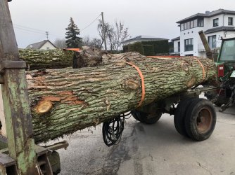

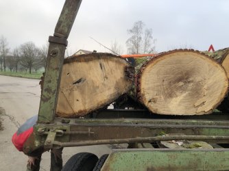

Hab ich im Bericht noch gar nicht geschrieben…
ch hab vor ein paar Wochen noch etwas Bastelholz gekauft…
59743732-2A80-4615-AE96-6C766AB94CAB.jpeg 69DE30C2-D0FB-4D82-8491-33FAC8026D5E.jpeg 34BFEDCE-383B-47F2-8E5A-763A99683091.jpeg 3483BF3E-41BF-41EE-8941-B7C61255D415.jpeg
Mir gehören nur die beiden dicken Eichenstämme. Durchmesser gut 75cm, einer 4,10m und einer 3,10m lang.
Da waren die gerade auf dem Weg ins Sägewerk…
Echt zuvorkommend von dir, die kleineren für diejennigen zu überlassen, die nur eine kleine Werkstatt haben.
Hast du das Holz schon für was vorgesehen (in ein paar Jahren).
Hier kann dir der Eine odere Andere dann mit Sicherheit auch gut Tipps geben, damit nach dem Hobeln nicht zu dünn, bzw. zuviel Material vergeudet wird. Sollte man beim Sägen ja bereits wissen. Auch beim Trocknen/Lagern gibt es einiges zu beachten.

Ich hab es noch nicht für spezielle Sachen vorgesehen, nein. Ich lasse beide Stämme jetzt zu Bohlen mit 60mm schneiden und werde diese dann aufsetzen bis ich diese benötige.
Hilf mir bitte auf die Sprünge was ich beim Aufsetzen/Lagern beachten muss, außer eben, mit Leisten dazwischen, sauber übereinander an einem Raum der nicht luftdicht ist. Lasse mich hier gerne belehren!
9.715
Nur 60mm ist da nicht ganz so gut, beeser Du schneidest innen 40-45mm auf und außen 20-25mm auf.
So hats Du weniger Verluste durch Splint.
Soll daraus aber z.B. ein Tisch mit dicker Platte werden dann das Herzbohle und die beiden angrenzenden Bohlen auf 60-70mm oder stärker aufzuschneiden.
Ich schneide immer die Dimensionen 60mm, 40mm und 25mm. Damit kann ich alles machen.
3.840
25 mm ist mir zu dünn. Eiche wird doch immer ein wenig krumm und dann bleiben von 25 nicht mal 20 über. Ich schneide meistens 30 (22-24), 46 ( 40), 52 (45) . Die Zahlen in der Klammer gibt an, was da ausgehobelt raus kommt. 22-24 für Möbelbau, 40 für Zimmertüren und Tischplatten,45 für Treppen. Da hat aber jeder so seine eigenen Vorlieben und Erfahrungen. Der allgemeine Rat bei Eiche ist aber aus meiner Erfahrung heraus, lieber etwas dicker.
