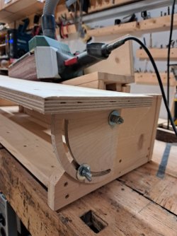

Bedenke aber bitte, bei einem Tellerschleifer hast Du nur die Hälfte des Durchmessers zur Verfügung beim schleifen. Da durch die Rotation eine Seite immer Aufsteigend ist.
Kanten schleifen geht mMn so nicht.
Ich habe es so gelöst.
Durch die Schrägstellung nutze ich das ganze Band.
Auch wenn das Band jetzt schräg nach oben läuft , hebt das Werkstück nicht ab.
