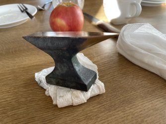

zur Zeit mein Thema ,,, wie zerstör ich nachhaltig eine schöne Patina,,,
den bandschleifer gibts eben nicht

ich hab da mit dem mitgelieferten Bändern sofort eine schöne Kerbe in den Amboss geschlifen
da werd ich versuchen mal mit weicheren Bändern das nicht mehr zu machen , ich üb eben noch :emoji_wink:
