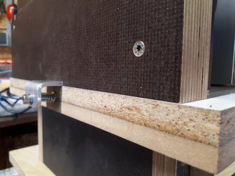

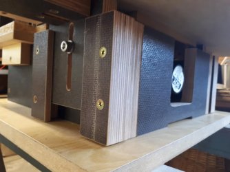

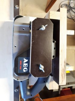

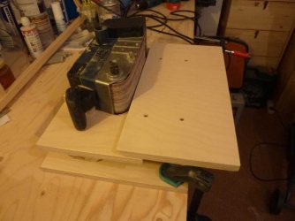

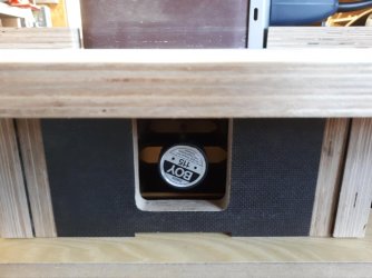

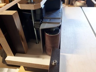

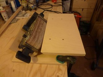

ich habe mir auch eine Vorrichtung für den Bandschleifer gebaut
Höhenverstellung mit Laborscherenheber, Neigungsjustierung von der Rückseite

Auf die Frage, warum man so ein Kombigerät benötigt, kann ich Djslimer zustimmen. An kleine Teile Rundungen oder Winkel anschleifen am Teller, längere Kanten am Band. Ich wollte das Band auch ggf. noch für kleinere Metallarbeiten nutzen, dafür müsste man aber die Kunststoff-Abluftkanäle irgendwie mit selbstklebender Metallfolie o. Ä. auskleiden, auch kein garantierter Erfolg....
Daher hab ich so ein Ding auch noch nicht gekauft (Platz & Geld gespart) und denke auch über einen Halter für meinen Bosch nach. Der würde dann die meiste Zeit so genutzt werden und nur selten für Flächen.

Laborscherenheber
Vielen Dank für die Erwähnung dieses "Zauberwortes"!
Diese Gerätschaften (und die genaue Bezeichnung) hatte ich überhaupt nicht auf dem Schirm...
Ich habe eben mal gegoogelt... bei Amazon gibt es Edelstahlausführungen mit 15kg Tragkraft für gerade mal 22€. :emoji_open_mouth:
Damit hat sich das ganze Gewindstangen-Gefrickel für Höhenverstellungen komplett erledigt! YES! :emoji_thumbsup:
