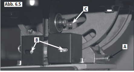

Beim Aufbau und der Justage der BS 400 ist mir folgendes aufgefallen: Die unteren seitlichen Bandführungen sind durch eine Art 'Käfig' aus schwarz lackiertem Stahlblech zugebaut. Lediglich die Inbusschrauben zur Einstellung sind zugänglich. Verstellbar ist die Führung auch nur durch diese Öffnung, es muss also gelockert und mit Hilfe des Inbusschlüssels seitlich verschoben werden. Die seitlichen Rollen sind dabei nur sehr schwer zu sehen. Das schützt natürlich gegen Verschmutzung, erschwert aber die Justage.Ist das normal bei modernen BS?
Hat jemand die Säge? Ich habe diese 'Käfige' erst einmal fortgelassen, bin aber unsicher, ob das klug ist.

Bei meiner ist auch so ein Blechdingens vorne dran (anderer Hersteller, andere Rollengröße). Die Inbusschrauben hab ich durch einen Sterngriff ersetzt. Hatte da schon mal öfter mal kleine Holzstücke dazwischen klemmen und immer Inbus holen war mir zu dumm.
Würde behaupten a) Schutz und b) damit keine Späne daneben gehen und weiter unten dann an der Absaugöffnung landen :emoji_thinking:
