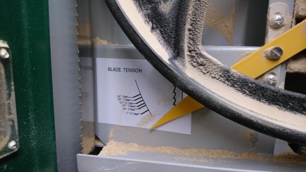

[SNIP] Das Band liegt auf dem oberen Rad ziemlich genau mittig, unten eher etwas vorne[SNIP]
Ich würde versuchen, das Band auf der oberen Rolle nicht ganz mittig, sondern mit leichter Tendenz nach vorne laufen zu lassen. Ein breiteres Band läuft stabiler geradeaus, als ein schmales Band für Kurvenschnitte. Welches Band ist denn bei Dir montiert?
Die Bandspannung ist ebenfalls hierfür ausschlaggebend. Orientiere Dich nicht an dem gelben Pfeil der RP. Ich spanne da schon deutlich drüber und erhalte ein freundliches PLING, wenn ich an dem Band zupfe.
Kontrolliere in einem direkt das hintere Drehrad, mit dem man die obere komplette Führung nach der Höhenverstellung festdreht. Das habe ich einmal vergessen und hat zu merkwürdigen Ergebnissen geführt.
Hast Du eine Art Referenzband, wo Du genau weißt, dass das Band in Ordnung ist (selbst neue Bänder können schon mal Fehler haben)?
12.515
Ich spanne 25er Sägebänder auf etwa 40er und da könnte es trotzdem noch mehr sein, 15er kommen etwa auf die 25er Markierung.
Im Prinzip hätten sie den Pfeil und den Aufkleber weglassen können, spannt man das Band nach der Markierung, dann ist so gut wie keine Spannung auf dem Band.
OK, vielleicht muss ich da noch was mehr geben...

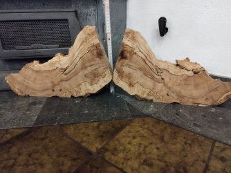

Das muß man sehen können.
