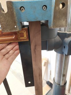

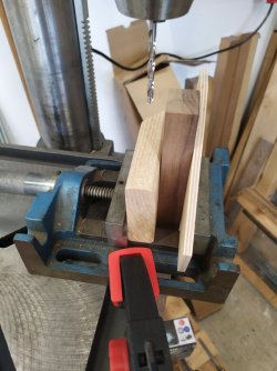

Meine Frau lässt mich sicher mal kurz an ihre Platinenbohrmaschine, dass ich das bohren kann. Ich mach mir da keinen Kopf. Ich würde das über den Rand des drehbaren Tisches mittels Schraubstock spannen. Schraubstock wird mit 2 Zwiingen auf den Tisch fixiert -> rechter Winkel sollte stimmen. Mein billiger Schraubstock hat zudem noch V-Nuten für Rundmaterial - Wunder der Technik. Im Anhang Bilder, wo ich das mal mit der alten Spielzeugbohrmaschine bei einer Holzleiste gemacht habe, die eine Drehachse wurde. Das passte nachher super.
Meinst du wirklich, da kann was kaputt gehen? Das Teil wird doch wenig belastet und hat ja rundrum noch das Material. Ich würde den Stehbolzen recht tief setzen und bis Anschlag reindrehen, dann bleibt er auch, wo er soll. Wenn du willst, verstifte ich ihn aber auch professionell gegen verdrehen (z. B. 2mm Loch durch -> Nagel -> Kneifzange). :emoji_grin:
