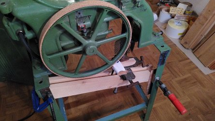

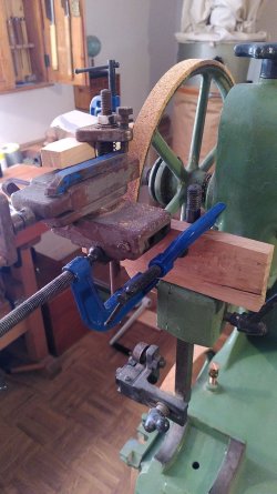

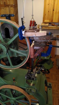

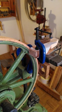

Daher der Weg, den ich jetzt gehe:
Bandagen sind verklebt und mittels folgender Konstruktion schon mal auf einen Rundlauf besser als 0,05mm gebracht: IMG_20260816_124354.jpg IMG_20260816_124408.jpg IMG_20260816_124414.jpg IMG_20260816_140300.jpg
Diese Konstruktion ist sehr weich, langsame Zustellung und das weiche Material Kork machen es aber möglich.
Natürlich sind die Bandagen jetzt nicht gleichmäßg stark, das ist mir bewusst. Allerdings bringt das Band ja auch keine Punktlast sondern eine über eine relativ große Fläche verteilte Last in die Bandage. Sollte also nicht das größte Problem sein.
Bleibt meine Frage: plan oder ballig?
