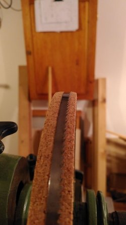

Ich bin jetzt nicht der große "Bandsägenprofi", würde aber leicht ballig empfehlen. Moderne Bandsägen haben oft Bandagen aus Kunststoff und ballig. Mir fällt kein Nachteil ein, warum das bei Kork nicht funktionieren sollte (vielleicht äußern sich die Profis noch). Ballig zentriert sich beim Lauf und Du hast nicht die Diskussion, ob es die Zähne platt drückt.
Hast Du geprüft, ob die Räder sauber übereinander laufen?
7.662
Ballig kenne ich nur aus diesem Forum. Wenn die Rollen sauber fluchten würde ich versuchen die Bandagen zylindrisch abzudrehen und die Sägezähne vorn überstehen zu lassen. Ballig wäre die Bandage minimal, viel weniger als die Schränkung womit die Zahnspitzen immer auf der Bandage aufliegen. Kein Ahnung wie gut das ist, ich hatte nie mit balligen Bandagen zu tun.

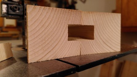

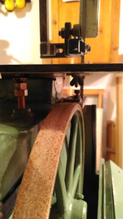

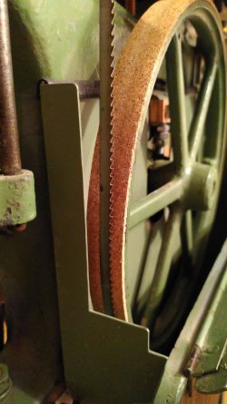

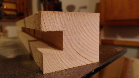

Die Balligkeit habe ich jetzt mal nach Gefühl geschliffen. Der Bandlauf als solcher gefällt mit richtig gut! Da die Bandagen etwas dicker sind, läuft das Band etwas zu weit rechts durch den Tisch, passt aber noch.

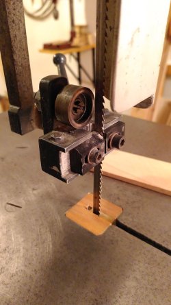

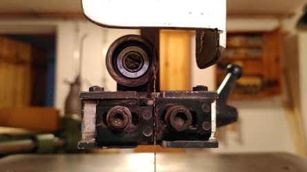

Die obere Bandführung gefällt mir noch nicht, da hat auch schon mal jemand doll gefrickelt... Daher bleibt hier meine Frage nach dem Originalzustand im Raum.

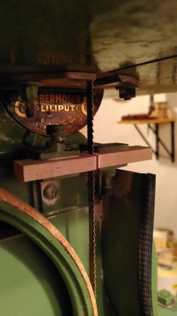

Die untere ist nicht perfekt, geht aber.
Jetzt überlege ich ob Bürsten an den Rädern ein Gewinn wären oder nur viel Aufwand.
Aber: ich kann jetzt endlich mit der Maschine arbeiten und sie will auch nicht quer durch den Raum wandern...

Was ich jetzt auf jeden Fall habe, ist eine sehr gleichmäßige Bandspannung, da flattert nichts mehr.
Auch wenn es mir etwas weh tut, wie die Feder da auf dem Motor zusammengequetscht ist...
7.662
Bürsten bringen viel, mindestens die untere Rolle wir weniger mit Sägespänen "beklebt".
das freut mich, dass sie jetzt ruhig läuft.
Bürste am unteren Rad hat bei mir viel gebracht (auch selber nachgerüstet). Ich habe aber Gummibandagen, da sind Späne gerne reingedrückt worden. Bei harzigen war es ziemlich schlimm. Jetzt mit der Bürste habeich das nicht mehr beobachtet. Kork könnte da an sich besser sein (?)
