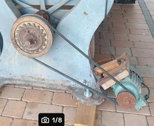

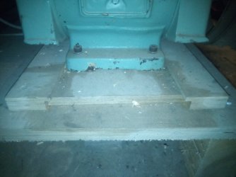

Bezüglich Motorhalterung.
An den schrägen Gussfuß so eine geführte Rutsche, mit einer zusätzlichen Spannmöglichkeit, um die Schwerkraft zu unterstützen.
Ist einfach aus mpx Resten.
Ich spann den bei Benutzung mit ner Schraubzwinge nach hinten, das kann dann zur Entlastung des Riemens ganz schnell gelöst werden.
Für die Flachriemen gibt es spezielles Riemen Wachs um die Haftung zu erhöhen.
So verkehrt ist der Flachriemen jetzt nicht, wenn einmal vorhanden.
Der hat quasi den Überlastschutz eingebaut, falls mal was klemmt oder hakt.
Zum testen ob die ganze Maschine was taugt, reicht er allemal, bevor du jetzt anfängst, Keilriemen Scheiben für Motor und Welle zu suchen.

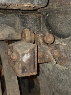

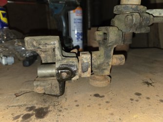

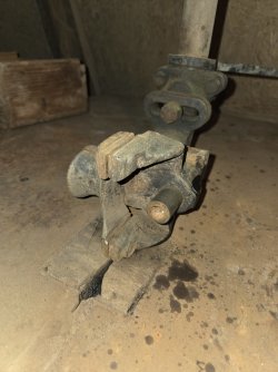

Von der oberen Führung kann man auf dem Bildchen nicht so viel erkennen. Das scheinen ja nur zwei seitliche Führungsbacken zu sein. Detailiertere Bilder wären keine schlechte Idee. Das scheinen ja nur zwei seitliche Führungsbacken zu sein.
Hier sind detailliertere Bilder der Führungen. Ja, es sind nur seitliche Führungsbacken vorhanden.
Führung oben:
Ich hatte auf dem Foto schon eine Schraube entfernt, weil ich ausprobiert habe ob sich alles wieder gängig machen lässt- das ist der Fall. Ich habe auch noch eine Scheibe mit Achse, gegen, die das Bandsägeblatt mit dem Rücken drückt und sich dreht. Die Führung müsste aber erstmal gründlich gereinigt werden, gerade kriegt man die Scheibe noch nicht in die vorgesehene Buchse.

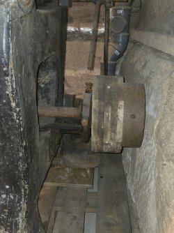

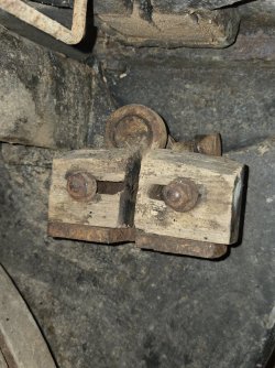

Führung unten:
Wisst Ihr für das Holzrad hinten an der Achse ist? Kann das weg?

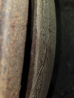

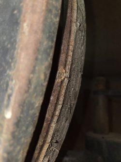

Die Bandagen würde ich mir erst einmal genauer ansehen [...]
Das ist die Bandage des Rades von oben.
Das ist die Bandage des Rades von unten.

Wenn die Bandage nicht bröselt, wäre es zumindest ein Versuch wert.

...also angesichts der Detailbilder würde ich mal ganz zurückhaltend formulieren: Es sollte Dir klar sein, dass man da relativ viel Zeit und/oder Geld reinstecken kann/müsste/wird.
Machen kann man alles - bis hin zu neu aufvulkanisierten Radbelägen. Dürfte dann halt bei der Größe für beide Räder um die 1000 Euro kosten. Einen der wenigen Anbieter hatte ich hier mal gepostet. Ein zweiter findet sich auch in den Tiefen des Forums. Die Alternative, selbst Gumikorkauflagen aufzubringen ist deutlich günstiger, kostet aber Zeit.
Die Führung... na ja. Sieht ja so aus, als hätte die extra Backen zur seitlichen Führung. Wahrscheinlich mehr oder weniger gehärtet. Heute würde man das aus Hartmetall - siehe Hemas Monopol - oder Keramik - siehe Felder - machen.
Die untere Führung... konstruktiv nicht so der Brüller. In der Regel hat man die Klötzchen so angeordnet, dass möglichst wenig Späne in den Spalt gerieten, die also im Winkel schräg nach oben angeordnet. Einen Hauch Andeutung davon haben auch die momentanen Klötzchen. Wenn Du Dir das Ding weiter antun willst, würde ich den Winkel der oberen Seiten der - neuen - Klötzchen dann steiler ausführen.
Pockholz - gibt's bei manchen Edelholzanbietern für Messerbauer - oder Bongossi - gleiche Bezugsquelle - wären prädestiniert. Kostet bei den genannten Bezugsquellen den Apothekenpreis. Notfalls Buche, die einige Zeit in Petroleum gebadet hat.
Alternative: Breites Band drauf und los. Als Brennholzsäge wird das Ding wahrscheinlich/eventuell auch so taugen. :emoji_wink:

Die Bandagen würde ich schon versuchen abzuschleifen, vielleicht 1 mm und dann etwas bombiert, so mit ca 0,5 mm Erhöhung in der Mitte.
Neue Fächerscheibe in die Flex und laufen lassen. Das braucht nur einen schönen Rundlauf.

Bröselt die Bandage ab, wenn man sie belastet.??
Nein, wenn ich mit der Hand daran rumdrücke bleibt sie dran.
