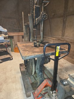

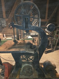

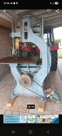

Ich habe diese Bandsäge der Firma Klein und Stiefel geschenkt bekommen. Ich bin hin und hergerissen sie in Stand zu setzen oder mir eine neuere gebrauchte Bandsäge zu kaufen. Ich bin freischaffender Bildhauer und will sie nicht in einem Betrieb nutzen.
Eine kurze Bestandaufnahme und Überlegungen was alles zu tun wäre:
Bestandaufnahme:
- Die großen Räder laufen gut und leicht
- Der Motor (5kW) funktioniert
To- Do:
- Sägebandführung gängig machen, auf Vollständigkeit prüfen/ oder neue dranbauen? wie hier: https://drillkegel.eu/klein-stiefel-bandsaege-saegeblattfuehrung-austausch/
- Sägeblatt kaufen
- Korkbelag/ Gummibelag auf den großen Rädern erneuern
- Flachriemen kaufen/ oder Keilriemen dranbauen? wie hier:
- Motorbefestigung an die Maschine bauen/ oder den Motor an der Palette befestigen?
- Holzschutzvorrichtung für abfliegendes Sägeblatt bauen
Bezüglich der Motorbefestigung sehe ich zwei Möglichkeiten:
1. Riemenspannung durch Kippvorrichtung
2. Riemenspannung durch Motorbefestigung mit Langlöchern
Mich würde mal interessieren was Ihr von der Maschine haltet. Würdet Ihr die Finger davon lassen oder lohnt sich der Aufwand?

Eine solche Maschine geschenkt finde ich schon ziemlich geil.
Ob sich das "lohnt" würde ich sagen, hängt in erster Linie davon ab, ob Du Spaß dran hast, so alte Maschinen wieder flott zu machen und ob Du die Zeit investieren willst. Du mußt sie ja nicht kommerziell nutzen, das würde auch keinen Sinn machen.
Und 2. würde ich sagen, ob Du ein bischen Metaller Wissen hast und evtl. Zugang zu jemandem, der mal eine Speziallösung bastelt, falls Du es selber nicht kannst.
Ich glaube, wenn ich den Platz hätte, würde ich es versuchen. Hier sind ja auch ein paar unetrwegs, die das schon gemacht haben und per Forum unterstützen können.
Und ich würde vermutlich auf Keilriemen umbauen mit Langlöchern und Motor festschrauben.
Welche Führungen hat die jetzt ?
Und einen Absaugtrichter unterm Tisch würde ich Dir ans Herz legen.
Habe ich.
Danke für Deine Einschätzung :emoji_slight_smile:.
Die Original Führung glaube ich.
Habe eine Absauganlage, aber noch nicht so den Peil. wie ich sie daran anschließen sollte. Wie stellst Du Dir das vor?:emoji_slight_smile:

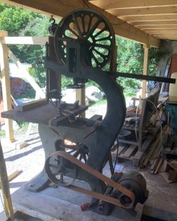

Ich habe das Forum nach "Klein und Söhne" durchforstet und diesen Beitrag von @Grottenolme gesehen der genau die gleiche Bandsäge hat.
Er hat in diesem Thread sogar beschrieben wie er seine Sägeblattführung überarbeiten und modifizieren lassen hat.
Die Motorbefestigung sieht bei ihm sehr überzeugend aus. Da wurde es mit einem Kippmechanismus gelöst:
Ich habe folgende Firmen im Internet gefunden, die Ersatzteile für alte Bandsägen anbieten: Fa. Meus, Hokubema, Bandsaegeshop.
Außerdem habe ich noch diesen Leitfaden zum Einstellen und Arbeiten mit Bandsägen gefunden.

Also so ein Projekt macht in meinen Augen nur Sinn, wenn man da fast alles in Eigenleistung machen kann, also Räder selber mit Kork belegen, Sägeblattführung ggf. überholen usw.
Bevor man das in Auftrag gibt, würde ich lieber eine gebrauchte Maschine kaufen, die vielleicht schon läuft und nicht so viel Arbeit benötigt.
Große Bandsägen ab 600 Rollen gibt es meist schon sehr günstig, weil die meisten Leute da keinen Platz für haben.

wenn die Säge keine strukturellen Schäden hat dann lohnt sich die Aufarbeitung auf jeden Fall. Diese Maschine ist fast für die Ewigkeit gebaut und wenn sie gut gelagert ist dann läuft die sehr sehr ruhig. @U.Tho hat doch auch so ein altes Schätzchen, der hat seine auch neu aufgearbeitet, er wird sich hier sicherlich melden.

Wie Guitarfreak schon sagte , so ein Teil kann man aufarbeiten , wenn man Bock drauf hat und viel selbst machen kann .
Will man mit der Maschine " nur " schnellstmöglich schreinern , dann kauft man lieber was anderes :
https://www.kleinanzeigen.de/s-anzeige/bandsaege-maka-800/3261421129-84-17124
Rollen neu belegen ist jetzt auch nicht so die Raketentechnik , da gibt´s hier garantier gute Tips zu .

Das muss man schon wollen.

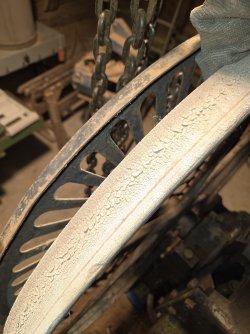

Wichtig wäre doch zuerst, wie sehen die Bandagen aus? Wenn die dick genug sind kann man die überarbeiten.
Motorwippe dran bauen. Bisschen Kreativität, Gewindeschneiden ist doch dort ein Gedicht, bei den Materialstärken
Abdeckungen würden bei mir als nächstes kommen
Motorbremse kann man auch elektronisch lösen.
Außerdem würde ich die Originalen Bandführungen erstmal probieren, anstatt gleich wieder Geld für moderne Führungen zu versenken.
Auch da muß gebastelt werden.
Wenn du nix davon selber kannst oder willst, kannst du es sein lassen.

@Leonardo Fiando Fremde Bilder bleiben fremde Bilder und sind wegen der Forenbetreiberhaftung in Urheberrechtsfragen hier nicht gern gesehen.
Die Bandagen würde ich mir erst einmal genauer ansehen, bevor ich davon ausgehen würde, die durch Gummikork ersetzen zu müssen. Aufvulkanisiert ist aufvulkanisiert. Und bei den Oldies waren die oft stark genug, sie überarbeiten zu können. Entweder selbst... oder Räder ausbauen und überdrehen lassen.
Die Bremse kann man mit wenig Aufwand als elektrische Bremse nachrüsten - mit Unterspannungsauslöser, Schalter und Gedöhns für etwas mehr als 120 Euro.
Ich würde es erst einmal mit dem Flachriemenantrieb (und natürlich einer noch zu bauenden Abdeckung) und auch mit dem alten Motor versuchen. Man sah hier schon schlimmere Exemplare bis hin zu offenen Bauformen. Wenn einem einmal ein passender gebrauchter neuerer Bauart über den Weg läuft, kann man den immer noch tauschen.
Nur eine Wippe ohne Spannmöglichkeit will ich mir nicht vorstellen.
Von der oberen Führung kann man auf dem Bildchen nicht so viel erkennen. Das scheinen ja nur zwei seitliche Führungsbacken zu sein. Detailiertere Bilder wären keine schlechte Idee.

Gängig machen kostet nix, vielleicht 2h Arbeit. Wenn man davor nicht zurück schreckt. Dann nicht zu teures neues Band besorgen und ausprobieren.
Wenn gut dann gut, sonst versuchen in 30Min einzustellen. Wenn das Band gut läuft kann man überlegen eine neue Motorbefestigung und Riemen- und Bandabdeckung zu machen.
Oft laufen die alten schon harten Bandagen besser als man denkt.
Abdeckung kann man selber aus Holz machen. Motorwippe kann man statt als Wippe auch mit Schienen machen. Mit Geschick kann man das selber konstruieren. Material <100Euro.
Da schieße ich nochmal ein besseres Foto.
D.h. Du würdest es eher so lösen?:
So wie Martin sagt?:
Danke schonmal für Eure ganzen Antworten und die vorgeschlagenen Reihenfolgen nach denen ihr die Wiederinbetriebnahme durchführen würdet.
Gibt's einen Trick wie ich ältere Beiträge bearbeiten kann? Dann schneide ich das Foto nochmal radikal auf das Antriebsdetail zu, dann sollte das urheberrechtlich kein Problem mehr darstellen.
Das würde mich interessieren. Habe gerade das Forum mal diesbezüglich durchsucht aber nichts gefunden. Wenn jemand einen Link zu einem Thread hat, wo diese Elektronikinstallation durchgeführt wurde und sich abschauen lässt- bitte her damit.

...eine Motorwippe ist schon eine einfache pragmatische Lösung. Allerdings sah mir die im Bild oben so aus, als würde der eine Spannmöglichkeit fehlen. Sieht man auch oft, dass Leute meinen, allein die auf den Motor wirkende Schwerkraft werde das schon richten. Darauf, meinte ich, würde ich nicht vertrauen. Eine kräftige Gewindestange, ein paar Winkel und ein paar Muttern klären das im einfachst aufgebauten Falle.

Klinger & Born wären meine erste Adresse. Dort findest Du das als fertige Einheit.
Hier ohne Überlastungsschutz. Hier mit.
Ohne Motorschutzschalter als Überlastungsschutz würde ich keinen Motor mehr betreiben. Im Falle des o.a. Beispiels wird der Nennstrom festeingestellt und muss bei der Bestellung angegeben werden. Das würde Dich halt bei einem späteren Ersatz des Motors auf einen mit gleichem Nennstrom festlegen. Du kannst aber bei K&B anrufen, die sind nett. :emoji_wink: Entweder ist im Gehäuse ohnehin ein einstellbarer Schutzschalter verbaut, der nur vorm Versand eingestellt wird... oder die können Dir eine Alternative empfehlen.

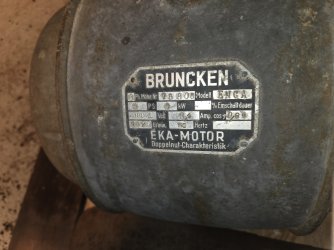

PS: Ich hab' das auf dem Motortypenschild nicht richtig erkannnt... und bin von 5 kW ausgegangen. Falls kleiner, reicht freilich auch eine kleinere Variante.
PPS: Auf dem Foto der Wippe scheint das Stück räudiger Leiste doch so etwas wie eine "Spannvorrichtung" zu sein. :emoji_wink:
Das ist wohl auch bei euch schon lange nicht mehr erlaubt. Nur noch sehr kleine Motoren dürfen bei uns ohne Motorschutzschalter betrieben werden.
Eine fest eingestellten Schalter möchte ich auf keinen Fall. Falls die Spannung knapp ist nimmt der Motor etwas mehr Strom auf und die Probleme gehen los. Bei unserer Bandsäge war der Strom zu knapp eingestellt und musste hinterher minim höher eingestellt werden.
Bei einer anderen deutschen Qualitätsmaschine war der Strom viel zu tief eingestellt und musste beim zu kleinen Schalter massiv erhöht werden.
