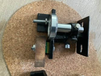

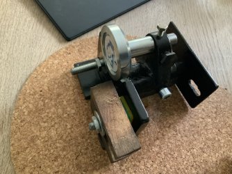

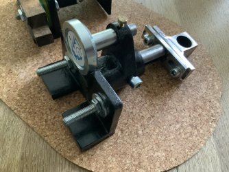

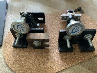

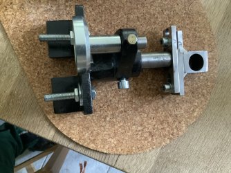

Anbei die Bilder der von der Fa. Meus überarbeiteten Führungen, Anbau der Rückenführung.
Die seitlichen Führungen sind geblieben, aber die Fa. Meus hat mir noch einen Satz „ Anstandshalter „ zum Ausgleich der Bandbreite mitgegeben. Ich habe knapp die Hälfte bezahlt, was mich das kpl. Material NEU gekostet hätte, und vor allem, ich hätte noch viel Geld in die Anpassungen investieren müßen.
Danke für den Tipp mit der Fa. Meus.
