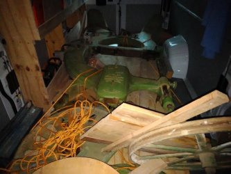

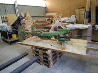

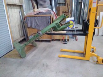

Vorab: das ist keine Empfehlung oder Anweisung - nur ein Bericht, wie ich das gemacht habe.
Meine (beiden) Kirchner (ca. 750 kg) habe ich liegend transportiert - Öl konnte nicht rauslaufen, weil fest wie Erde.
Sie lag auf einer Seekieferplatte, darunter 3 Kanthölzer die auf zwei dünneren Rundhölzern gelagert waren, womit man das Ganze relativ leicht dann reinschieben konnte, ebenso wieder raus. Groß irgendwohin bewegen konnte die sich nicht.
Dann vorsichtig wieder aufstellen - mit Seil gesichert, damit das über dem Kipppunkt nicht auf die andere Seite schlägt.
Muffensausen hatte ich allemal dabei - bin froh das hinter mir zu haben. (vorsichtige Zentimeterarbeit)

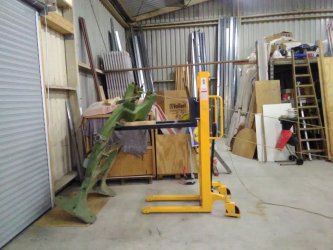

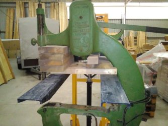

Und immer schön unterlegen:
Den Rest kennen ja viele hier (denke ich):

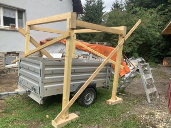

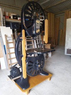

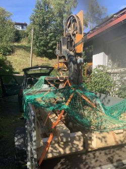

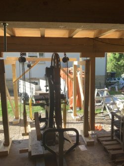

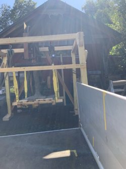

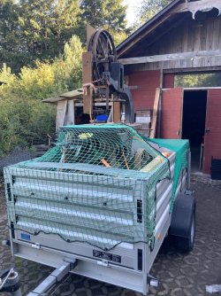

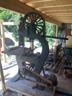

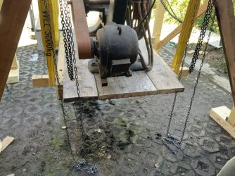

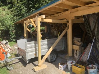

anbei die Bilder der Verladung samt Sicherung.

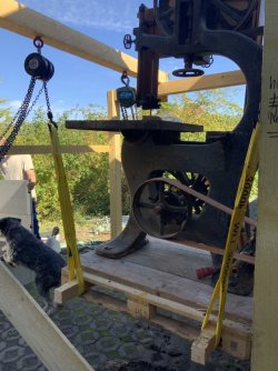

Ich habe die IL ( Iron Lady) verladen, und zwar hatte ich die IL mit Montiereisen angehoben an den Füßen, und Schwerlast Ringösen gesetzt, mit entsprechenden 12er Gewindestangen, an alle 4 Löcher in den beiden Füßen,
Habe dann mein Gestell aufgebaut, die IL angehoben, wobei ich aus Sicherheitsgründen, an jedem Eck schon mal mit einem Kettenzug ( Zuglast 1to) angebracht hatte, dann die IL vorsichtig mal von hinten angehoben, vielleicht 2 cm vom Boden weg, und dann die andere Seite, auch 2 cm. Die IL hing schön gerade, weiter angehoben bis ich die Transportpalette ( 120 cm Lang, 100 cm Breit, aus massiven Holz ) drunterschieben konnte, abgesetzt, Lastösen demontiert, und dann auf der Palette angebrachten 40mm starken Naturholzbrettern verschraubt an dem eingelegetem Balken 60 x 80 mm fest verschraubt, die Bretter waren zusätzlich mehrfach mit den Brettern der Palette verschraubt.
An den Überstehenden Balken, ca.15 cm, meine Traggurte ( 3 To ) eingehängt, langsam angehoben mit den Kewttenzügen und auf dem untergeschobenem Anhänger, nach dem Anhängen am Auto, wieder absolut mittig abgesetzt, da die Balken seitlich überstanden, wo die Traggurte eingehängt waren, wurden 40 mm starke Resthölzer eingeschoben, um eine evtl. bestehende seitliche Kippung absolut zu verhindern.

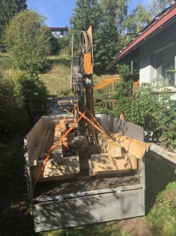

Die Befestigung, Ladungssicherung:
Palette mit einem Gurt nach vorne in die Befestigungspunke li und re am Hänger eingespannt, das gleiche nach hinten, auch mit einem Gurt um die Pal nach Hinten in die Befestigungspunkte angeguted, gut gespannt, somit war sicher, daß die Pal. nie rutschen konnte, werder nach vorne, seitlich auch nicht wegen der Hölzer.
Zusätzliche Sicherung:
Ich habe am „ Hals noch jeweils einen Gurt angebracht,( Hinten ) und auf die jeseilige Seite des Hänger fest verspannt, vorne das gleiche, aber hier am Hals für die Aufnahme des Tisches.
Nach dieser Sicherung, hatten wir den Hänger zu zweit ins schaukeln gebracht, nichts hatte sich bewegt.
Mit den Hölzern hatte ich dann die Stützlast reguliert, daß diese nicht am oberen Limit war, geschätz waren es letztendlich um die 25 / 30 KG.
Mit Netzen noch oben abgesichert, so daß auch kein Holz oder die Leiter ( welches aber im Hänger auch noch gesichert war ) gantiert nicht herausfallen konnte.
Nach ca. 50 km Ladungssicherungskontrolle, alles im grünen Bereich.
Bin dann gemütlich mit 80 / 90 heimgefahren, hatte halt gedauert….
Danke auch für Eure Tipps.
Ich würde so immer wieder die Bandsäge stehend transportieren.
Zu Hause abgeladen wie aufgebaut, dabeim habe ich festgestellt, daß die Variante mit 4 Kettenzügen mehr als sinnvoll war, denn ich mußte das gute Stück nochmals anheben, und dachte 1 Anschlagspungt ( auf einer Seite, hinten 2 Punkte würde reichen), kam schief…..auf 4 Punket erweitert und es hatte gepasst.

Saubere Sache. Auf die Idee wäre ich nicht gekommen. Aber zugegeben, die Idee ist wirklich gut und der Aufwand hat sich gelohnt. Hauptsache ist, dass du heil nach Hause gekommen und nichts passiert ist.
Glückwunsch zu deiner neuen Säge.
8.484
kleiner Tipp am Rande, du solltest dir (eventuell aus Holz) eine Abdeckung über den Flachriemenantrieb bauen. Wenn, beim Sägen, Teile hinten runterfallen, kann das schnell zu Problemen führen.
