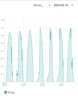

Nabendmahl,
Es kann sich ja jeder selbst anhand des Sonnenstandverlaufes an seinem Modulaufstellort und -winkel ausrechnen, wie häüfig, bzw. wie lange dieser Zustand erreicht wird. Schaut euch auch die Datenblätter der Module an.
Klar abhängig von Wetter und Leistung. Meine Woche sah so aus:
Entspricht ~12€ .
Ausrichtung Süden, kein Schatten. Hochnebel/ Wolken merkt man halt.
Gruß SAW

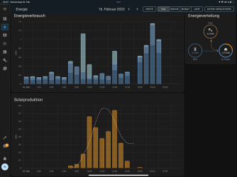

So sah es bei mir heute aus. Der Tag war ja nicht so sonnig und der Giebelschatten vom Nachbarhaus wandert mittags über meine 4 Paneelen. Das wird mit höherem Sonnenstand verschwinden und den Ertrag auch durch die längeren Tage weiter erhöhen:
Also ungefähr 1€ am Tag gespart… Aber wenn das mal als Schnitt genommen wird, bin ich in 1.100 Tagen bei Null!
