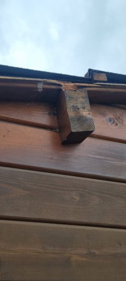

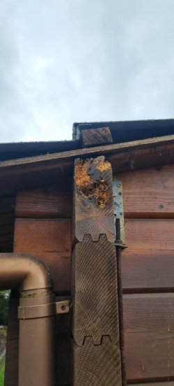

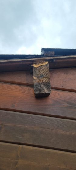

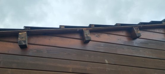

ich bin derzeit dabei das Dach unseres Gartenhauses zu ertüchtigen. Hier gab es leider starken Moosbewuchs und kein Blech am Ortgang, so dass an manchen Stellen die Oberkanten der Balken morsch geworden sind (siehe Bilder). Auf den Bildern habe ich das Morsche Holz schon entfernt.
Ich habe derzeit keine Bedenken, was die Tragfähigkeit angeht, möchte die Stellen allerdings gerne auffüllen, bevor ich die neue Giebelverkleidung anbringe.
Habt ihr einen Tipp, welche Spachtelmasse ich verwenden sollte? Sollte es ein 2 Komponenten Produkt sein? Oder evtl. doch ein ganz anderes Vorgehen? Vielen Dank für die Hilfe!
PS: Anbei auch ein Foto des Sockels. Der ist an einer Stelle auch etwas mitgenommen.

Spachtelmasse gar nicht.
An die Balkenköpfe Brettstücke anschrauben, damit die Ortsgangbleche daran gut angeschraubt werden können.
Noch besser wäre, den Dachüberstand bei der Aktion zu vergrößern.
Wenn die Balkenköpfe abtrocknen können, faulen die auch nicht weiter.

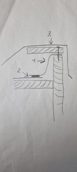

Habe jetzt auch schon ein paar Tipps bekommen. Werde die Balken so lassen bzw. nochmal sichergehen, dass alles gammelige wirklich weg ist. Danach würde ich versuchen irgendwie bituminös auf der Dachpappe anzuschließen und dann zwischen Giebel und Deckbrett einklemmen.
Klingt das soweit sinnvoll? Am Montag kommt auch unser Dachdecker vorbei um sich unten die Ecke anzuschauen.

Ich kenne es etwas anders, hätte aber wenig Bedenken das bei einem Gartenhausdach wie von dir gezeichnet zu machen.
11.694
Das Dach ist mit Stahlprofilen eingedeckt (siehe Bild).
für ein Gartenhaus m.E. zu aufwendig.
Da würde ein Ortgangblech reichen.
Schaden kann deine Idee natürlich nicht.
