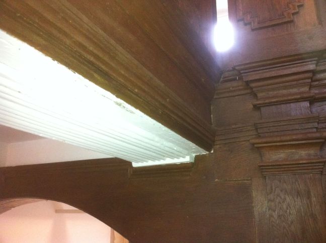

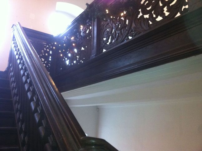

Es handelt sich um den Balken welcher genau am Treppenauge liegt.

Hallo, nun wo ein Bild da ist währe ein spontaner Einfall ein L-Profil als Träger zu verwenden.
Stuck von unten entfernen, Bekleidung des Treppenauges entfernen.
Dann, entweder die Materialstärke des Trägers vom Balken entfernen, oder das L-Profil direkt aufdoppeln. Stuck und Bekleidung wieder montieren.
Wenn das Material vom Balken nicht abgetragen wird trägt das ganze zwar um die Materialstärke von 20mm (???) auf, dürfte aber deutlich günstiger als das einlassen sein.
Ein weiterer (argumentativer) Vorteil man verändert den Altbestand zwar optisch aber die Veränderung ist rückbaubar.
Eine andere Idee währe den Balken einfach komplett zu tauschen. Ich weis ja nicht wie der Bodenaufbau ist, bzw. es im ersten Stock weiter geht.

Der L-Winkel genügt der Statik wohl nicht. Denn er dreht sich zur Seite.
Der Bodenaufbau - nuja, direkt auf dem Balken steht die Ballustrade, beplankt ist die Balkenlage schön mit durchgehenden ca. 40 mm dicken Eichendielen.
Ein Austausch ist folglich kaum möglich.
An die Variante Kettenstemmer dachte ich auch schon. Nur alle 40 mm einzutauchen ist echt mühsam :emoji_grin:
Vor allem kostet so ein Kettensatz mal schlappe 1000-1500 Euro, und lass mal einen Schmiedenagel irgendwo sitzen..
Bei 21 mm ist auch Schluss, man müsste also exakt gerade arbeiten.
