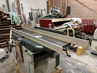

Ich bin der Frank aus dem Aischtal (Höchstadt a.d. Aisch) und arbeite seit einem Jahr intensiver mit Massivholz. Aus diesem Grunde legte ich mir im Frühjahr letzten Jahres eine Bäuerle CHM45 zu.
Seit ich diese intensiver und mit längeren Bohlen zum Abrichten nutze (ca. 1.70m - 2 m) sehe ich die Problematik, dass ich vorne am Holz mehr abnehme als hinten, also Keile hoble.
Nach dem Ausrichten des Aufgabetisches an die Hobelwelle und dem Ausrichten des Aufnahmetisches an den Abgabetisch wurde ersichtlich, dass die Tische nicht zueinander plan sind. Zwei Richtscheite über jedes Ende der Messerwelle zeigten einen ca. 1mm breiten Spalt zum Ende eines Tisches (kommt drauf an, auf welchem das Richtscheit plan aufliegt).
Anschließend habe ich angefangen, wie hier schon beschrieben, das Spiel der Keilleisten dazu zu nutzen, um die Tische so gut es geht auszurichten.
Dadurch konnte ich den Spalt vermutlich minimal verringern, aber von Planarität zwischen den Tischen kann man nicht sprechen.
Danach habe ich den Tisch ab und auseinandergenommen um die Keilleiste zu reinigen sowie zu entfetten, ohne anschließend sichtbaren Effekt.
Die Tischauflage, auf dem die heruntergeklappten Tische liegen, wurde sauber gehalten.
Jetzt bin ich nach mehreren Tagen Arbeit an einem Punkt, an dem ich nicht mehr weiter weiß und auf die Hilfe derjenigen hoffe, die das Problem irgendwie in den Griff bekommen haben.

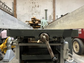

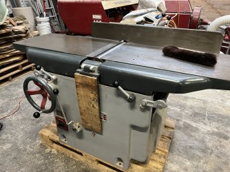

hier die versprochenen Bilder:
Bäuerle CHM45 BJ 1964

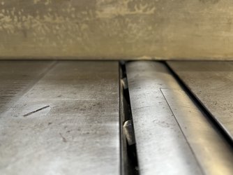

Überprüfung der Planarität via Richtscheite
Richtscheite liegen auf Messerwelle (Messer weggedreht) auf.
Die Richtscheite liegen auf dem Abgabetisch voll auf.
Ansicht Aufgabtisch vorne, der Spalt ist im nachfolgenden Bild besser zu erkennen

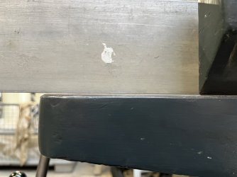

Ansicht Aufgabetisch seitlich (Seite Fügeanschlag)
Ansicht Richtscheit Seite Fügeanschlag ("hinten")
Zur Messerwelle hin liegt das Richtscheit auf dem Aufgabetisch auf.
Der am obigen Bild sichtbare Spalt vergrößert sich keilförmig zum Anfang des Aufgabetisches hin.

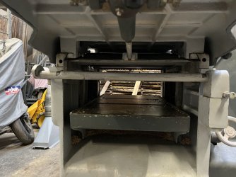

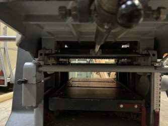

Abgabetisch Ansicht unten
Aufgabetisch Ansicht unten
Bei Bedarf gibt es sehr gerne mehr Bilder.

sind die Richtscheite denn noch gerade ??
Unabhängig davon: Es gilt der Grundsatz: Wer misst, misst Mist.
Wollte erst auf die Verstellung von Hohl und Spitzfuge hinweisen, aber das passt nur wenig zu dem geschilderten Ergebnis.
Ich vermute eher du drückst am Anfang das Werkstück massiv auf den Aufgabentisch. Auf dem Aufgabentisch wird NUR geführt nicht gedrückt. Der Druck erfolgt auf den Abnahmetisch kurz HINTER der Messerwelle WENN dort genug Material aufliegt.
7.648
Wenn du am Ende weniger Spanabnahme hat als am Anfang wird wohl das Holz angehoben weil der Abnahmetisch minim zu hoch steht.
Dass der Tisch am Ende herunter hängt darf nicht sein. Die Maschine kenne ich nicht, die Keilleisten sehen eher danach aus, dass auf diesen der Tisch läuft um die Spanabnahme zu verstellen.
Ich sehe unter den Tischen oben die Keilleisten für die Spanabnahme und darunter die Auflage am Maschinenunterteil um die Tische abzuklappen.
Da müsste sich mindestens ein Tisch irgendwie einstellen lassen, nur sehe ich es nicht.
Kannst du bitte Fotos machen mit abgeklappten Tischen und den Tischführungen. Ev. lässt sich an der Auflage am Unterteil etwas verstellen oder am Teil zwischen Auflage auf Unterteil und Keilleisten Tische.

Die Keilleisten halten die Tische mit wenig Spiel an der Maschine. Nach meiner Erfahrung (und Rumfummelei) lässt sich da lediglich seitwärts ein wenig verstellen. Man sieht auf dem letzten Bild, dass der Tisch relativ weit links steht. Von der Konstruktion her sollten die möglichst parallel laufen und dann 90 Grad zur Messerwelle stehen.
16.213
Sorry, aber die Bilder sagen nichts aus. Auf einem ist der Besen im Weg,
bei den anderen sollten die Richtscheite von hinten beleuchtet werden.
Am Verlauf des Lichtspalt lässt sich so genaueres erkennen.
