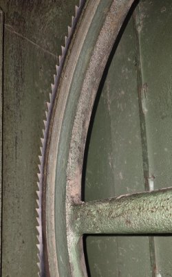

Bei flach bin ich dabei!
So steht oben bei mir das Band:

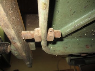

Die obere Rolle hat eine Achsverstellung damit das Band mittig läuft.
Habe sie gefunden!
Hätte vielleicht schauen sollen bevor ich die obere Abdeckung angebaut habe.
Bild zeigt die Einstellmöglichkeit von unten.

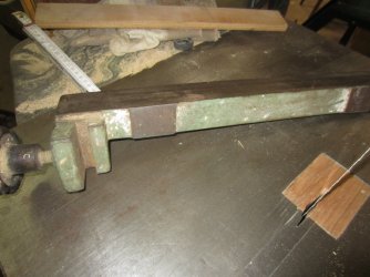

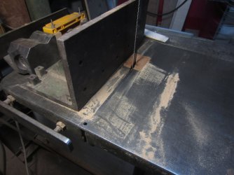

hier mal Bilder des Anschlages:

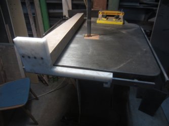

Selbst gebaut habe ich mir den Ablänganschlag. Dazu habe ich seitlich (und auch hinten für Tischverlängerung - siehe später) Flacheisen angeschraubt, verstellbar wie beim Original für den Parallelanschlag: Bei Bedarf gerne bessere Bilder.
Furniere u.ä. erfordern einen höheren Anschlag. Das mache ich mit einem stabilen Gußwinkel. Der wird mit Schraubzwingen befestigt:
Ob der Bilder zu viele werden?
Fortsetzung in neuer Antwort

Und weiter:

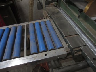

Die unteren Holzklötzchen habe ich durch eine gebraucht gekaufte untere APA ersetzt:
Hier eine meiner Tischverlängerungen, die ich neben BS und Kreissäge auch am Abrichter einhängen kann. Die haben alle diese Flacheisen montiert.
Absaugung hat sie auch bekommen. Es wird unter die Maschine hindurch abgesaugt. Dazu steht die Maschine auf einem Brett. Flexible Bänder (UPS Sortierbänder) sind da hilfreich. Und auch oben sollte man eine ziemlich geschlossene Abdeckung haben (Ist bei Dir ja schon vorhanden). Hier noch mit den Holzklötzchen.
Man muß da auch nicht so exakt arbeiten, der Unterdruck saugt die flexibel Bänder ja an.

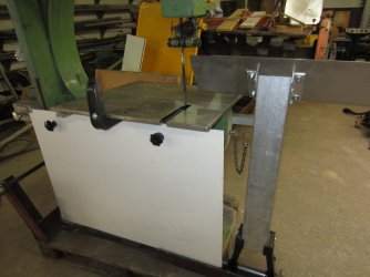

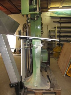

hier noch was aus meiner BS 80 geworden ist: Eine Wipp-Bandsäge für Brennholz. Die wird dann mit dem Schlepper zum Holz gefahren.

Die angesprochene Schraube zur Achsverstellung hat das Gewinde in Y Richtung, das heißt sie läuft von dir weg. Damit verstellst du nur die Neigung, bei einem Fahrzeug würde man Sturz sagen. Die Kappe gibt es für € 4,52 bei https://www.hokubema.com/si-tec/si-tec-fuer-bandsaegen/Ersatzteile-zu-APA-1055-Bandsaegefuehrung/
Danke für den Link.
Das Bild hätte ich besser drehen sollen - denke ich.
Diese Schraube habe ich von unten fotografiert.
Sprich wenn ich vor der Säge stehe sind 2 davon, übereinander angeordnet an der Schwalbenschwanzaufnahme zur Höhenverstellung/Bandspannung.
