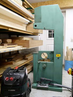

Eine der am meisten genutzten Maschinen in meiner "Werkstatt" ist meine uralte Scheppach HBS32 Vario.
Grundsätzlich kann sie alles was ich bislang brauchte.
Natürlich geht da immer mehr. Mit dem passenden Blatt auch schon Hartholz bei 80mm aufgetrennt und nur 2/10mm Versatz gehabt.
Allerdings hätte ich gerne ein Upgrade.
Dieses im Bezug auf Durchlass und Genauigkeit des Tisches (Führungsnuten/ Anschlag).
Jetzt kommen aber meine Einschränkungen warum ich diesen Thread erstelle.
Ich habe Räumlich einige Einschränkungen die sich nicht umgehen lassen.
1. Die Höhe der Maschine darf über alles nicht mehr als 190cm sein.
2. Das Gewicht sollte nicht zu hoch sein. Der Fußboden ist ein alter Fruchtboden in einem 200 Jahre alten Fachwerkhaus.
Dieser ist nachträglich eingebaut worden.
Aus Doppel T Trägern mit den damals üblichen "Zwischensteinen" (ähnlich wie ein Sturz) darauf eine ca 5cm dicke Schicht aus sehr magerem Estrich. Dieser ist an vielen Stellen auch schon gebrochen.
Bei meiner bisherigen Suche bin ich immer am Gewicht oder an der Höhe gescheitert.
Ach ja, Geldmittel sind begrenzt, ich bevorzuge einen Gebrauchtkauf.
Vielleicht hat ja Jemand einen Typ Maschine im Kopf. Ansonsten gestaltet sich die Suche immer wie die nach der Nadel im Heuhaufen.
Danke Euch im voraus.

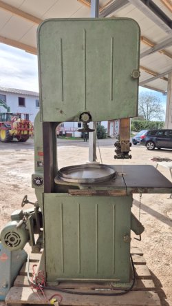

Hallo, ich habe da was gefunden.
Eine Sipa TL500. Laut Verkäufer 185 hoch, würde also passen.
PA ist dabei, Auflagen sehen gut aus.
Kann Jemand was zu dieser Säge oder der Marke sagen?
Ist ein deutlich altes Modell mit geschwungenen Rahmen.

Wenn es ein gegossener Ständer ist, säße ich jetzt schon im Auto, um die abzuholen. Nix geht über Gussständer bei BS.
Und ne APA-Führung hat die auch, statt der blöden Meccard-Führung. Zudem hat die Säge eine extrem hohe Schnitthöhe, ich würd da keine Sekunde warten, zumal der Preis auch noch völlig ok ist. Los, ran, das ist eine echte Gelegenheit!

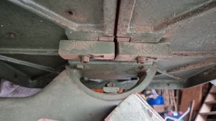

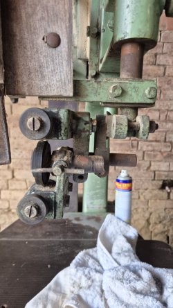

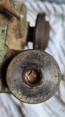

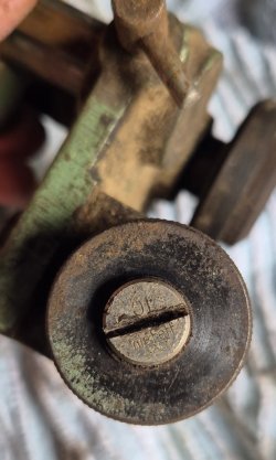

Kann es sein das man da die obere und untere Führung zusammen gebastelt hat?
@Dietrich Kannst Du als Bandsägenass vielleicht was dazu sagen?
Oloide
2. Juli 2022
124
Südniedersachsen
Hallo ,
es gab vor langer Zeit als Sonderausführung eine APA Führung mit zwei Rollenpaaren .
Die Rollenpaare sind ja so eingebaut das sie als Paar hinten Luft haben wenn sie vorne das Sägeband berühren , dadurch kann das Band hinten aber flattern .
Bei den zwei Rollenpaaren der Sonderausführung war daher ein Rollenpaar für die Führung vorne ( hinter den Zähnen ) und ein Rollenpaar für die Führung hinten zuständig .
Der Nachbau dieser Doppelführung war wohl das Ziel der Konstruktion im Bild oben . Ob diese aufwendige Doppelführung so viel Einfluß auf die Sägequalität hat ist eine andere Frage , vielleicht was zum Sägefurniere schneiden .

Hallo Frank,
hab so etwas tatsächlich noch nicht gesehen, die Darstellung von Andreas klingt plausibel.
Für den Furnierschnitt scheint das aber nicht nötig, da sind kreisrunde sprich abgedrehte Räder, breite Bänder mit wenig Schränkung und durchaus einfach erscheinende Hartholzführungen das was ich 2017 bei Holz-Opa gesehen habe.
Gruß Dietrich
Andreas
Hallo Frank,
Gruß Dietrich
Wenn ich die "Kleine" zu Hause habe muss ich ja ein wenig Liebe investieren.
Dabei schaue ich mal ob ich aus der Doppelten eine Einfache machen kann.
Bei jeder Version einen Probeschnitt und danach beurteilen ob sich die Einbußen in der Schnitthöhe lohnen.
Das Öl für die Apa Führungen, kann man da Nähmaschinenöl nehmen oder zwingend das Original?

ich nehme Nähmaschinenöl , das ist einfach ins Kleinverpackungen abgepacktes Paraffinöl . Bei der Rückenrolle habe ich vor Jahren die gleitgelagerte APA Rolle gegen einen kugelgelagerten Nachbau getauscht und bin mit dem Tausch sehr zufrieden , seitdem werden nur noch die Seitenrollen geölt .

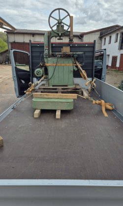

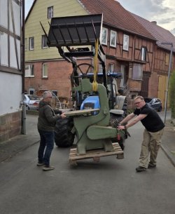

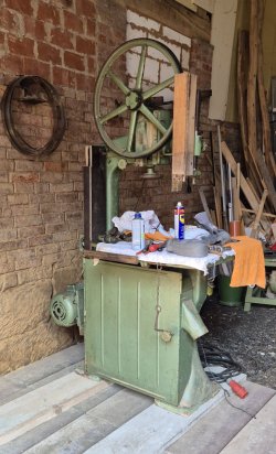

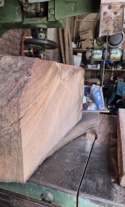

Sie ist zu Hause :emoji_grin:

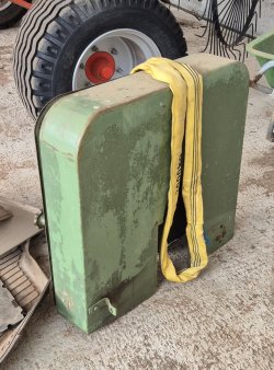

Erst haben wir den oberen Kasten abgenommen.
Puh, selbst der Blechkasten ist wüst schwer.
Da stand sie dann, oben ohne.
Mit dem Schlepper und "Schlupsen" dann Verladen und verzurrt.
Abladen ging genauso.
Nun steht sie in der Scheune, der Strom ist schon umgeklemmt. Jetzt läuft sie auch richtig rum
Bilder folgen.

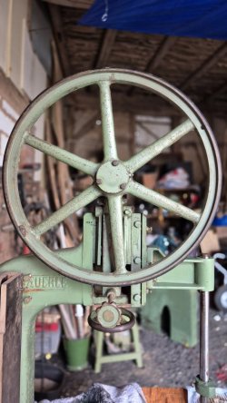

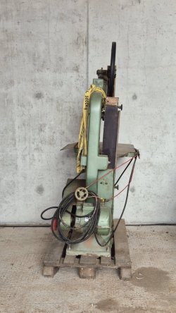

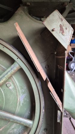

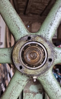

Nun steht sie und die ersten Arbeiten sind auch schon gemacht.
Das Lager der oberen Rolle geöffnet und nach dem Fett geschaut.
Sieht wieder erwarten gut aus. Fehlendes Fett nach der Reinigung ergänzt und Deckel wieder drauf.
So sieht die obere Hälfte jetzt aus.
Da kommt nach einer "Überholung" wieder der obere Kasten drüber.
Die Führungsstange für die Bandführungen ist wieder richtig leichtgängig, genauso wie die Mechanik für die Blattspannung. Die musste ich bei der Besichtigung überreden sie bewegen zu lassen.

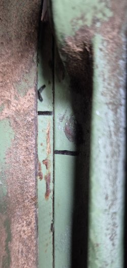

Aber wie üblich habe ich ein paar Fragen.
Hat Irgendjemand die BA von dem Schätzchen? Bäuerle hat keine Unterlagen mehr dazu, nur von den größeren Modellen.

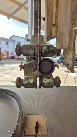

Die unteren Bandführungen sind ja aus Holz.
Was empfiehlt sich da als Werkstoff, ich denke Buche scheint da passend, oder sehe ich das falsch?
Hier ist die Apa nochmal.
Ich habe die zerlegt und nur den unteren Teil probeweise nach Bild von Panhans angebaut. Siehe da, schon werden aus 240, knapp unter 400mm Durchlass.
Der obere Teil würde sich ja klasse als untere Bandführung machen, aber da fehlt die hintere Rolle.
Ist die unbedingt von Nöten für unten? Mit den Holzklötzen ist unten ja auch nichts nach hinten.
Oder beschädigt man sich da das Band?
