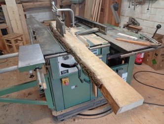

Die Lehnenfüße schräge ich mit der Bandsäge nach Riss ab.
Die gesägte Kante schiebe ich über die Abrichte. Dabei sorgt die Andruckfeder für saubere Anlage des Teils am Anschlag.
Durch Einsatzfräsung werden die Fußholme unten 10mm ausgekehlt.
Schutz- und Andruckschuh für das Foto zurückgezogen.

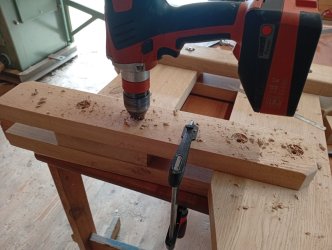

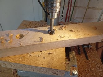

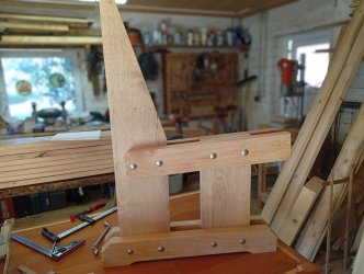

die Fußgestelle sollen mit Schlossschrauben M8 x 110 verschraubt werden. Dazu senke ich die inneren Holme am Bohrständer um 5 mm an und bohre dann mit 8mm durch.
Nun kann ich die Teile passgenau zusammenlegen und mit Akkuschrauber durchbohren. Der vorgebohrte Holm dient als Führung.

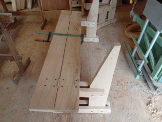

So sieht der zusammengebaute Fuß aus.

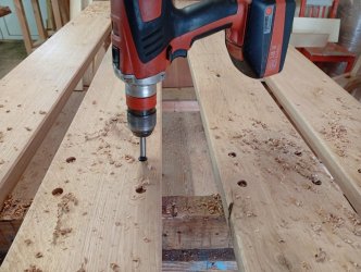

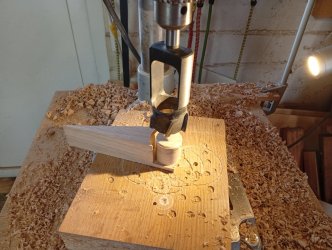

Sitz- und Lehnenbretter senke ich mit 15mm Forstner. Da mache ich dann Querholzdübel über die Schraubenköpfe.
Nun können die Bretter auf die Füße geschraubt werden.

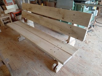

Die erste Bank ist fast fertig.
Sitzt sich gut und die Querstabilität ist konstruktionsbedingt sehr gut (wurde ja angezweifelt). Die Änderungen gegenüber dem Probeteil haben sich ausgezahlt, bzw. war es richtig, erstmal ein Modell zu bauen und auszuprobieren.

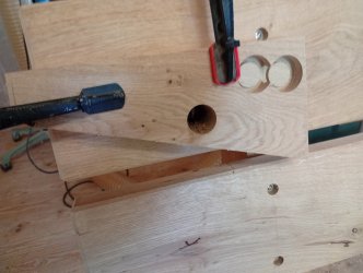

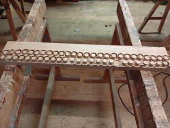

an zwei Stellen muss noch jeweils ein fauler Ast ausgeflickt werden.
Mit einer vorgeklemmten Schablone lässt sich das Ausbohren einfach machen.
Aus einem Abfallstück entstehen die Querholzdübel 30mm.

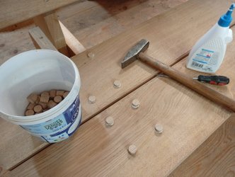

Zum Verschließen der Schraubenlöcher brauche ich 50 Plättchen. Die sind auch schnell gebohrt und mit der Kreissäge abgeschnitten.
Das Einleimen dauert wesentlich länger.

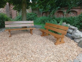

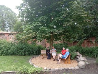

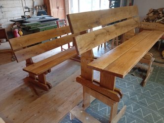

die Bänke sind nun ausgeliefert und am vorbereiteten Platz im Klostergarten unter einer Kastanie aufgestellt.
Die Sitzprobe verlief zur vollen Zufriedenheit.
Damit ist das Projekt abgeschlossen, obwohl mir schon zugetragen wurde, dass ein Tisch dazu ne feine Sache wäre.
Mal sehen.
Magst Du vllt mal zeigen, wie Du da auf der Kreissäge vorgehst ohne das die Plättchen fliegen gehen oder am Blatt anschrabbeln? Kann mir das gerade nicht so ganz vorstellen und bin da immer (zumindest seit letzten Herbst...) sehr vorsichtig...
11.678
Da hast du Recht, so ganz ohne ist das nicht.
Am besten die Bohrungen so 10mm vom unteren Rand (hatte ich leider nicht gemacht) dann können die kleinen Dübel nicht in den Sägeschlitz reinkanten und dann weggeschleudert werden. Bei den kleinen Durchmessern, Dübel länger, als den Durchmesser machen. Und etwas aus dem Schlussfeld gehen.
Besser und sicherer wird es mit der Bandsäge funktionieren.
Das ganze Brettstück nicht zu klein wählen, lässt sich dann sicherer handhaben.
