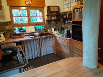

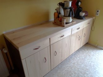

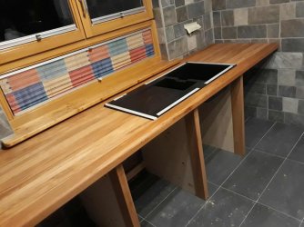

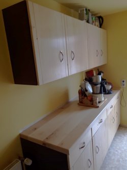

Ich habe schon mal eine Küche in Kernbuche (Fronten und Arbeitsplatte) und eine mit einer Ahornplatte gebaut.
Bei beiden haben sich, nach ca. 7 und 9 Jahren bisher keine Probleme ergeben.
