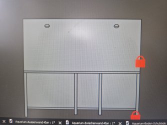

Ich möchte einen Schrank für mein Aquarium bauen. Da es 250l Fassungsvermögen hat, das Glas selber noch 50kg auf die Waage bringt und auch noch etwa 30kg Bodengrund enthalten sind, sollte der Schrank dementsprechend stabil sein.

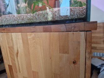

Mein Vater hatte mir damals einen Schrank selber gebaut (aus Leimholzplatten, Buche) und mit Öl-Hartwachsgemisch für Möbel behandelt. Aber dadurch das ich ein Kaltwasseraquarium habe, kondensiert im Sommer die Luftfeuchte am Glas und fließt auf die Platte. Die Platte ist durch die Feuchtigkeit verzogen und dadurch nicht mehr sicher für das Aquarium. (Bzw ich hab sorge, dass die Platte das Glas, durch den Druck und Spannungen, zerstört)

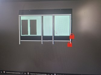

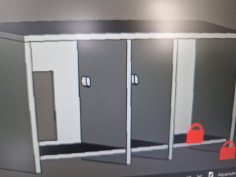

Jetzt möchte ich mit meinem Papa einen neuen Schrank bauen, weil die Schränke, die es gibt, leider nicht für die Geräte ausgelegt sind die ich habe. Das Kühlgerät, was ich habe, braucht viel Platz und muss vorallem die Abluft weg pusten, das ist mit handelsüblichen Schränken nicht möglich. Hier ein Bild von meiner Planung:
17721161847684019301013137689790.jpg Deswegen die Aussparungen in der Rückwand. Die Schläuche sollen durch Platte in den Innenraum, um von Pumpe zu Kühler zu kommen, habe ich innen Aussparungen geplant. 17721162454321178260297840178534.jpg 17721162214113154091952741971634.jpg
Aber das größte Problem für mich ist das Kondenswasser, was die Platte angreift. Ich würde gerne wissen, wie kann ich den Aquarienschrank möglichst Wassersicher machen.

Oh oh, bei dem Bild mit der gewölbten Platte gruselt es mich, 250l Wasser im Zimmer sind wahrlich kein Spaß. Und das wird unweigerlich irgendwann dazu führen. Das muss du schnellstens lösen!!
Jetzige Platte runter und zb durch Siebdruck Platte ersetzen möglich dick. Gibts glaublich auch in ca 30mm. Küchenarbeitspkatte mit versiegelten Kanten geht auch (die beschichteten).
Um das Wasser aufzufangen wäre ein U Profil geeignet und mit Silikon gegen die Scheibe abdichten. Dann kann man das mit nem Schwamm regelmässig Rauswischen.
