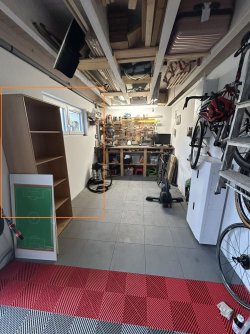

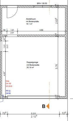

Grundsätzliches: Ich habe einen kleinen Platz in der Werkstatt (hinterer Teil - siehe Garage_Maße.jpg) - habe aber im vorderen Bereich wo die Autos stehen genug Platz um auch dort arbeiten zu können - daher war meine Idee die Werkstatt so zu planen, dass ich bei Bedarf auch in den größeren vorderen Raum unkompliziert umziehen kann.
In der hinteren Werkstatt habe ich nun Platz geschaffen (Breite 3,3m, Tiefe 80cm - siehe Foto Werkstatt-Hinten - der Schrank kommt noch weg).

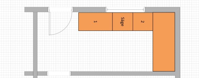

Zur Erläuterung - Skizze Variante 1: mobile Werkbank auf Rollen in der Höhe des MFT/3 bauen (2) + kleinen Rollwagen für Standbohrmaschine (1)
Vorteil: Direkt MFT/3 vorhanden um loslegen zu können.
Nachteil: Arbeitshöhe MFT/3 gibt weitere Höhen vor + keine Lagerung / Laden unter MFT/3 + keine Rollen
2. Auf Festool MFT verzichten und das Geld in weiteres Werkzeug investieren und alle Werkstattmöbel selber bauen (z.B. auf altem Schreibtisch / Böcke als Übergangslösung) und die Möbel auf Rollen bauen - z.B. sowas: Anregung MFT.
Ich frage mich auch zudem ob ich eine Kapp / Gehrungssäge und/oder Tischkreissäge wie z.B. die Bosch gts 10 xc mit einplanen sollte - zusätzlich zur TS60 die ich vermutlich benötige um größere Platten (Multiplex, Massivholz) zu bearbeiten.
Variante 2: Siehe Skizze Variante 2.
1 = Mobiler Multifunktionstisch - ggf. klappbar
2 = ggf. mobiler Tisch für z.B. Standbohrmaschine (kleiner als 1)
Säge = Mobiler Tisch für z.B. Tischkreissäge und Erweiterung um Frästisch?
Vorteil: Arbeitshöhe ggf. höher als MFT/3 und flexibler

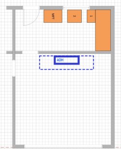

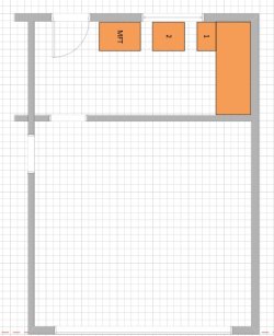

vielen lieben Dank für eure ganzen Anregungen - nun habe ich weiteren Input und noch eine weitere Dimension dazu bekommen - hochwertigere "stationärere" Maschinen :emoji_wink:
Eine Abricht-Dickenhobel-Kombi würde super an die Stirnseite der Garage passen, falls da noch Platz ist. Nur so als Hinweis.
Der Platz ist leider für Regale / Ladestation / Fahrzeuge nicht nutzbar - d.h. mein Ziel wäre den hinteren Bereich optimal zu nutzen und in Sonderfällen mit "geringem" Aufwand von hinten in den vorderen Teil zu wandern.
Was ich aus meiner Sicht auf jeden Fall brauche wäre ein Multifunktionstisch / Hobelbank - aber alleine um dieses Möbelstück bauen zu können fehlt mir das Werkzeug.
Bei den Vorschlägen z.B. zur Bernado 1250 und co würde vermutlich die Festool Absaugung CTM 26 AC ja nicht mehr ausreichen und ich habe Sorge, dass ich dann hinten durch feste Absaugung + stationäre Maschine so "festgelegt bin", dass ich das für Kleinigkeiten nicht umbauen würde.
Wie würdet ihr denn den hinteren Bereich mit einer z.B. Bernado auf Rollen platzieren? Bei Nr. 2 in meinen Skizzen?
Wenn ich dort eine z.B. 2,5m lange Platte längsseitig schnieden will - bräuchte ich doch davor / danach mind jeweils 1,3-1,4m Platz oder?
