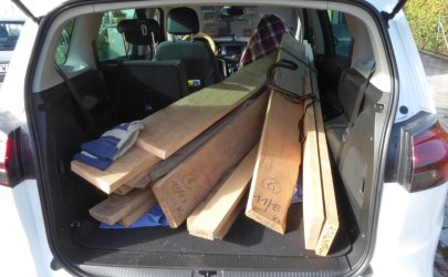

Voraus schicken möchte ich, dass ich durch einen glücklichen Zufall einen Berg an Holz quasi geschenkt bekommen habe, weil der Händlder die Buche los werden wollte.
Wie glücklich der Umstand wirklich ist weiß ich noch nicht, es sind fast ausschließlich 38 mm Bretter und ein paar 50er dabei.
Die 50er würde ich für die Füße verwenden, aus den 38igern würde ich die Bretter (Leimholz) machen.
Kann auch sein, dass ich noch was nachkaufen muß.
Das Holz ist trocken, ich fange gerade an mit dem ersten Abrichten.

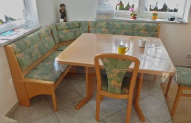

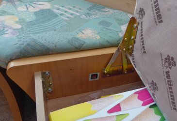

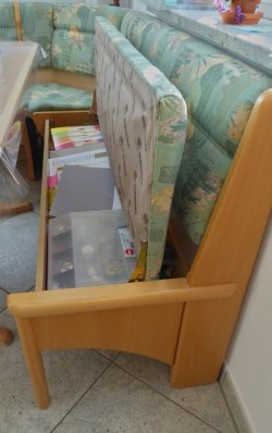

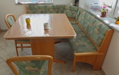

Es soll eine Eckbank entstehen, im Grunde eine Kopie der bestehenden mit je einem Fach unter der Sitzfläche.
Die neue soll auch wieder Polster bekommen.
Und jetzt stellt sich die Frage welche Teile ich in Massivholz mache oder evtl. in Birke MPX.
Zuerst wollte ich alles aus Buche machen, bin mir aber nicht sicher ob das schlau ist, weil durch die Polster viel verdeckt wird.
Die beiden Schenkel werden ca. 1,10 m und 1,4 m lang.
Bei der gekauften Eckbank sind so wie ich das sehe nur ein paar Teile massiv, der Rest ist Spanplatte. Der Boden der Fächer ist 5 mm Hartfaserplatte (Pappe, das Zeug aus dem die käuflichen Schrankrückwände sind) vorne und hinten in 16 mm Spanplatte eingenutet.
In meiner Konstruktion möchte ich die beiden Fächer als U-förmige Wanne verleimen und dann mit den Füßen verbinden.
Die kurze Seite kann vermutlich frei tragend bleiben, bei der langen Seite mit 1,4 m würde ich in der Mitte noch einen Teilfuß hinten untersetzen.
Evtl. leicht nach hinten versetzt, so dass er nicht an den Füßen stört, aber etwas abstützt.

5. Es soll keine 1:1 Kopie werden, ich meinte nur den prinzipiellen Aufbau mit Polster hinten und voll gepolsterte Sitzfläche. Die setlichen Abschlüsse gefallen mir so auch nicht, das wird sicher auch andes.
