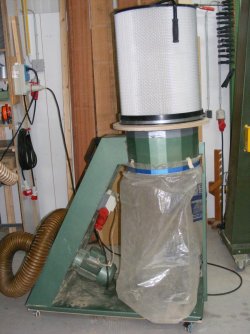

Darf´s bißchen mehr Kohle sein , kauft man eine Absaugung für Profis , von Felder , Spänex , Schuko oder Nestro , kriegt man immer wieder mal um die 200 - 300 €.
Mit 2,2 KW , um die 2000 m³/h , deutlich besser verarbeitet als die Scheppach .
Wir haben für um die 250 € eine Felder gekauft und den billigen Patronenfilter mit Abrüttelung im Angebot für 99 € gekauft .
Funzt sehr gut und ist leistungsstark :emoji_muscle:

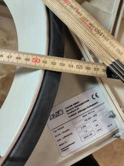

Weiß jemand, was gemeint ist, wenn von "500mm" die Rede ist? Also wo wird gemessen?
Wie schon kurz im kurze-Fragen-Faden angerissen, möchte ich meine Al-Ko Filtermäßig ertüchtigen. Schaut mal, wie Ungünstig... :emoji_rolling_eyes:
Über die schwarze Gummilippe kommt der Sack - ich denke die bekomme ich ab. Aber der feste Plastik Stutzen misst eben ziemlich exakt 510mm. Wenn ich über die Gummilippe messe sind es 550mm.

Ist doch schön, manchmal noch ganz klassisch zum Ziel zu kommen. Nix Amazon, nix Aliexpress, nix Ebay. Einfach mal bei Stürmer angerufen und festgestellt, dass es tatsächlich eine Kartusche für einen 510mm Stutzen gibt. Von Holzstar mit der Art. Nr 5129990. Kostet bummelig 200€ netto. Und wird schön old school bei Fa. Niemann bestellt. Kein noch so pfiffiger, windiger Online Fuzzy bietet sie billiger an.
