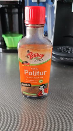

Nachtrag:
Ich konnte gerade endlich herausfinden, womit der Schrank gepflegt wurde. Mit diesem Zeug wurde er wohl regelmäßig eingerieben.
Tut das etwas zur Sache, wenn ich den Schrank wirklich abgeschliffen habe?

Allerdings! Nicht umsonst ist Silikonentferner bei Lackierern das Mittel der Wahl. Wenn es aber über Jahre tief ins Holz eingezogen ist, dann gute Nacht!

Was genau bedeutet das? Verursacht das Probleme beim Überlackieren?
Wenn Silikon drin ist, wird es schwer mit Überlackieren.
Kommt ein wenig drauf an, wie alt das Zeug ist. Silikon werden in den letzten Jahren immer mehr aus Produkten verbannt. Ich würde erstmal schauen, was im aktuellen Produkt drin ist, schau mal im Sicherheitsdatenblatt.

Bei Amazon steht in der Produktbeschreibung nur, dass es Öle enthält. Von Silikon habe ich nichts gelesen.
"Diese Öl-/Lösemittelkombination reinigt Schiefer gut und gibt einen schönen tiefen Glanz."

caparol ist kein schlechter Lack, das der sooooo lange braucht zum Trocknen liegt vermutlich nicht am Lack. Und die lange Trockenzeit könnte dir auch mit jedem anderen Lack passieren. Ich sehe auch das „Pflegemittel“ als Problem.
Der Schrank scheint ja schon ein paar Tage älter zu sein. Und wennd er über Jahre evtl Jahrzehnte damit „gepflegt“ wurde ist es gut mgl dass da aus vorherigen Chargen einiges ein Silikon drauf gelandet ist.
In dem Fall würde ich nach dem Anschleifen mehrfach mit Aceton abwaschen (Zewa) und der Grundierung Anti Silikon zugeben. Auf jeden Fall bei einem klassischen Verdünnerlack bleiben, weil die tendenziell "besser" mit unbekannten Restoberflächen klarkommen.
Okay, dann probiere ich das. Kannst du gerade ein "Anti Silikon" empfehlen, was ich dazu geben kann?
Wobei ich in der Artikelbeschreibung nichts von Silikon gelesen habe.. hilft das "Anti Silikon" auch bei Öl?

Nachtrag:
Das das Zeug immer noch verkauft werden darf und es anscheinen immer noch Fans gibt....
Es ist gesundheitsschädlich und eine Strafe für jeden, der versucht alte Möbel zu restaurieren.
