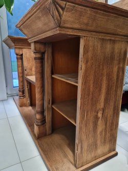

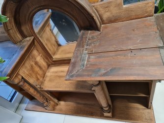

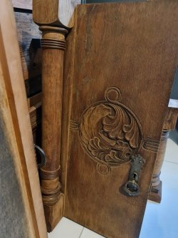

Guten Abend,
Entschuldigt bitte die späte Rückmeldung.
Ich habe nun mal ein paar Fotos gemacht vom oberen Teil des Schrankes. Ich habe da zum Teil schon geschliffen.
Welche Art von Lack sollte ich denn nehmen? Acryllack? Oder einen lösungsmittelhaltigen Lack?
@Leibhaftiger welchen Lack von Caparol kannst du für mein Vorhaben empfehlen? Es gibt da viele verschiedene.

Oh, je. Da hilft jetzt wohl wirklich nur noch schwarz lackieren. Schade.
Ich sag ja, der sah nicht mehr schön aus
Auf dem zweiten Bild sieht man oben, wie das Holz aussah (da habe ich noch nicht geschliffen)
Das Holz ist total checkig gewesen, er hat viele Kratzer, Macken und Kerben. Aber ich glaube, wenn man deckend mit Farbe drüber streicht, sieht er wieder richtig gut aus. Und mein farbfavorit ist da schwarz
