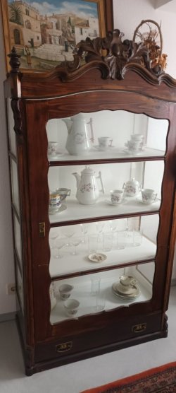

Beizen möchte ich nicht. Ich möchte ihn wirklich komplett deckend in Pechschwarz. Es soll definitiv kein Braun durchkommen. Und dann in matt.
Deswegen nochmal die Frage, welche Art von Lack ich dafür am besten verwende? Kann ich acryllack nehmen? Oder Lösungsmittelhaltigen?

Schleifen war der falsche Weg, um den Schrank aufzuarbeiten.
Was hätte ich sonst machen sollen um den alten Lack runter zu bekommen? Mit Verdünnung dran?
So oder so gefällt er mir in braun überhaupt nicht. Und bevor ich ihn wegschmeiße, wollte ich zumindest mal mein Glück mit Schwarz versuchen.

Der Lack blätterte teilweise schon ab, das Holz ist fleckig und es waren bzw sind eine Menge Kratzer und Kerben dran. Für much kam nur abschleifen in Frage. Mit Chemie wollte ich nicht dran
Danke dir. Ich bin selbst gespannt ob und wenn ja wie es am Ende wird.

Beim Lack handelte es sich um reversiblen Schellack, der wäre relativ leicht abzuwaschen gewesen mit Brennspiritus, als keiner giftigen Chemie. Ich habe zum Restaurieren 4 Videos im Netz, die würde ich mir mal anschauen, um sehen zu können, wie schön eine Schellackoberfläche werden könnte.

Hallo Boon, ich streiche mittlerweile alles deckende mit Caparol. 1x Capalac Allgrund (gibt es auch in schwarz) und dann je Beanspruchung 1 bis 2 x Capalac Seidenmatt buntlack. Das Ganze mit den feinen Walzen von Storch. Bin sehr zufrieden. Auch für Amateure wie mich, lässt sich ein gutes Ergebnis erzielen. Ist auch unempfindlich bzgl. den Umgebungsbedingungen. Nur auf Schellack habe ich keine Erfahrung.

Hi, du hats ja geschrieben, dass der alte Lack schon begonnen hat abzublättern.
Wenn das so ist, würde ich schauen dass du vor dem Lackieren überall gut geschliffen hast, so dass nirgends mehr etwas abblättern kann. Je gleichmäßiger die Oberfläche vorbereitet ist, desto besser siehts später aus.
Die Gefahr dass ein neuer Lack nicht auf dem alten Lack haftet ist hier glaube ich eh ziemlich gering. Der alte Lack hatte ja genug Zeit um alle Lösemittel auszudünsten. Nur wenn er dann unter dem neuen Lack weiter abblättert wäre schlecht..
Im privaten bin ich persönlich nicht so pingelig und nehm gerne auch mal den Baumarktlack. Lösemittelbasiert lässt sich oft besser verarbeiten, wasserbasiert riecht nicht so eklig. Aber Caparol/Capalac ist wahrscheinlich sehr gut.
Bei dem ganzen Verschnörkelten könntest du auch überlegen ob es Sinn macht den Lack zu sprühen.
Jan
@Boon Siehe Zitat, das ist genau der Lack, den ich meistens verwendet habe. Auch in Seidenmatt, ob es den auch in komplett matt gibt, weiss ich nicht.

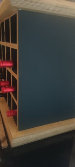

Ich habe auch schon eine alte Vitrine mit pigmentiertem Klarlack überzogen. Den Traditionslisten mögen sich dann die Nackenhaare sträuben. So steht er nun im Gästeappartment anstatt wie vorher nutzlos und fies in der Garage.

Danke euch beiden. Ich werde mich dann bei Caparol mal umschauen.
Auch wenns unwichtig ist:
Ich glaube nicht dass vorher (nur) Schellack drauf war, weil der blättert nicht ab. Aber falls doch, wäre das sogar gut, weil Schellack eine super Grundierung für so ziemlich alles ist :emoji_slight_smile:
Danke auch dir. Ich glaube auch nicht, dass es "nur" Schellack ist. Oben auf dem Schrank waren ja noch Reste, da bin ich mal mit Alkohol dran. Da tat sich Null komma Null. Und wie geschrieben blätterte es ab vielen Stellen ab.
Gibt es denn einen Unterschied in der Qualität bei lösungsmittel- oder wasserbasiert? Oder hält beides gleich gut? Ich habe nur ein bisschen Angst, dass der Lack nicht richtig hält und am Ende abblättert oder er sich irgendwo ablöst.
Ich habe den unteren Teil nun fertig abgeschliffen. Ich habe drei mal geschliffen, erst grob, dann medium und dann ganz fein. Die Oberfläche fühlt sich nun glatt an.
Jetzt werde ich noch Löcher, Risse und Kerben versuchen auszubessern und dann geht's an die restlichen Teile.
Mal schauen, wann ich dann mit dem lackieren anfangen kann

Vielleicht noch eine Anmerkung zur Wahl der Farbe. Falls der Schrank schon mal geölt wurde, der sieht mir so aus, als ob er schon mal überarbeitet wurde, dann wird Acryllack weniger gut halten, als Kunstharzlack.
Gruß Michael
Boon
15. Januar 2025
39
NRW
Gruß Michael
Okay danke. Ob er geölt wurde, weiß ich tatsächlich gar nicht. Ist das auch relevant, wenn er geschliffen wurde? Dann greife ich wohl besser nicht zu Acryllack
