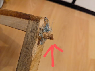

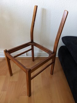

ich bin gerade dabei, ein paar alte Stühle neu zu polstern. Es ist nicht ganz klar, um welches Holz es sich handelt, aber es wird gebeizte und dann lackierte Buche vermutet. Die Stühle sind von 1989. An einigen Stellen komme ich nicht so ganz weiter und würde mich über ein paar Tipps freuen:
1. Alten Leim entfernen
2. Holzgestell aufarbeiten/Oberflächenbearbeitung
3. Neue Sitzfläche

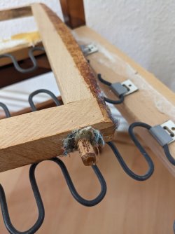

Man sieht es insb. an dem Kopfteil. Der Vorbesitzer hatte nachgeleimt. Das Holzgestell ist damit wieder fest, der alte Stoff ist es aber leider auch. Ich bekomme nicht alles ab, insb. am Kopfteil seht ihr die Leim- und Stoffreste. Da bin ich bis jetzt mit Waser und Wärme noch nicht weit gekommen. Hättet ihr hier einen Tipp für mich, wie ich die Reste am besten entfernen kann?
Wie oben geschrieben, handelt es sich mutmaßlich um gebeizte und lackierte Buche. An sind die Stühle ganz gut in Schuss, natürlich sieht man ihnen die Jahre an. Grundsätzlich würde ich gerne die Oberfläche etwas auffrischen. Einige alte Macken beheben, vielleicht die Farbe etwas auffrischen. Ich dachte ursprünglich an abschleifen. Wenn es nun aber tatsächlich gebeizt und tief eingedrungen ist, dann fürchte ich, dass ich hier kein gutes Ergebnis erreichen kann. Hättet ihr hier Tipps für mich, was ich sinnvollerweise tun kann?
Bzgl. Sitzfläche tendiere ich dazu, einen neuen Einsatz anzufertigen. Ursprünglich wollte ich den alten Rahmen neu polstern und beziehen. Allerdings sind die Nosag-Federn in keinem guten Zustand, tw. rostig und ungleichmäßig verbogen. Hier würde ich eher einen neuen Einsatz anfertigen, dann eine durchgehende Fläche und den Schaumstoff direkt drauf. Spricht hier aus eurer Sicht etwas gegen Leimholz?

den Lack bekommst du gut mit einem Abbeizer oder Ziehklinge/Schaber herunter. Darunter wird das Holz eventuell gebeizt sein, das geht chemisch nur schwer weg, ggf. mit Oxalsäure.
Aber du hast m.E. genug Holz zum Schleifen, ich würde einfach an einem Fuß auf der nicht sichtbaren Seite mal mit Schleifen probieren. Der verwendete Leim wird ein Weißleim sein, das geht mit Wasser nicht weg, nur mit Hitze und z.B. einem Schaber.

Die Metall Federn sehen aus, wie sie mir in diversen DDR Sofas begegnet sind.
Ich würde da nicht zuviel Liebe rein stecken. Pu Kleber zum wieder zusammen bringen.
Auch Schrauben von außen wäre für mich kein Tabu.
Kopf dann auswachsen.
Sind es Zapfen oder nur Dübel?
Historische Stühle sind mit tierischen Leimen verbunden und meist stabiler konstruiert.
Die DDR Massenware war meist einfacher gemacht. Kann auch Resorcin Kleber sein.
Wie ist denn der Kleber? hart spröde

Stimmt, gut erkannt - hergestellt durch Vereinigte Sitzmöbelindustrie in Brand-Erbisdorf. Alles Dübel, keine Zapfen.
Es geht mir auch gar nicht um den ursprünglichen Leim/Kleber, sondern den nachträglich aufgetragenen. Siehe Foto. Spröde würde ich nicht sagen, hart schon. Ich weiß leider nicht, wann er aufgetragen wurde, aber es muss in den letzten Jahren gewesen sein.
Vorsichtig mit einem Scharfen Stechbeitel.

Mich wundert, dass die Dübel der Rückenlehne überhaupt geleimt wurden und nicht irgendeine Lösung mit Schrauben angewendet wurde. Immerhin muss sie bei jeder Neutapezierung abgenommen werden.
Der Kleber am Rahmen, für die Tapezierung ist wahrscheinlich Kontaktkleber.
Der Stuhl wurde zwar sicher schon in Weissleimzeiten gefertigt (schätze 1980er Jahre), aber evtl wurde genau aus dem Grund, die Lehne einfacher entfernen zu können, noch ein Warmleim verwendet. Von der Farbe her tippe ich auf irgendeinen Glutinleim, oder so etwas.
Ich würde den Leim am Dübel mit Feile oder Schleifpapier entfernen. Den Kleber am Rahmen kann man lassen.
