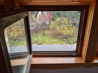

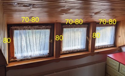

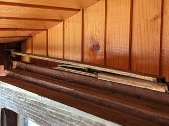

Die Holzfenster auf dem Bild sind ca 40 Jahre alt und schliessen nicht mehr gut, weil die alte Beschläge nicht einstellbar sind.
Die Beschläge können auch kippen aber da ich es nicht brauche wollte ich die Beschläge mit einfachen Scharnieren ersetzen.
Kann jemand die Scharniere empfehlen, welche ich nehmen soll? Danke im Voraus !

Welche Möglichkeiten der Bearbeitung hast du denn (Fräsen, Fälzen, Sägen, ….)?
diese Art der Beschläge mit dem Wechsel zwischen Dreh- und Kippfunktion in der Rahmenecke sind eher ca. 60 Jahre alt. Da könnte man sich durchaus Gedanken an ein komplettes Austauschen der Fenster machen…
Mitglied 92456
Am einfachsten für einen Laien sollte das mit Simons K 3174 WF Bändern zu machen sein.
bsrdjan
11. Mai 2014
28
Fräsen, Fälzen und Sägen geht schon. Ich habe mich auch überlegt die Fenster zu tauschen, weil neu ist neu. Anderseits finde es irgendwie Schade einen Fenster wegen Beschlägen komplett weg zu werfen, weil das Holz in sehr gutem Zustand ist. Tauschen kann ich auch später, würde erst mit Scharnieren versuchen.

Das die Fenster Isoscheiben haben ist auf den Bildern zu erkennen. Von daher würde ich auch nur neu anschlagen. Kostet halt sehr sehr wenig.
Kann man sich ja ausrechnen wie lange es braucht, bis sich neue Fenster energetisch rechnen.

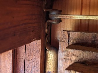

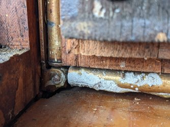

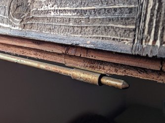

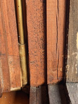

Hier noch ein par Bilder mit Rahmen und Flügel Details.

(…) weil das Holz in sehr gutem Zustand ist.
hm, das deckt sich meiner Meinung nach nicht so ganz mit den Bildern, die Flügel sind unten schon recht stark verwittert...
Ich würde an den Fenstern nicht mehr viel Arbeit investieren und simple Klebedichtungen aufbringen. Kannst du nachmessen, ob es einen Spalt zwischen Rahmen und Flügel gibt? Das würde ich als Maß für die Dichtung nehmen, die Dichtung dann ein wenig dicker, damit sie angepresst wird. Evtl kannst du bei der Dicke des Spalts mit einem Falzhobel noch ein wenig nachhelfen, so dass rundum ein gleichmäßiger Spalt vorhanden ist.
Ich würde nach der Klebeorgie schauen, wie es sich mit der Dichtigkeit mit den vorhandenen Beschlägen verhält. wenn das immer noch schlecht ist, würde ich dann erst die Beschläge angehen.
viel Erfolg!

also wenn ich die Bilder sehe, sehe ich als erstes Putz und Farbreste und Rost. Also Fenster aushängen, Beschläge demontieren und reinigen bzw, mit Stahlwolle mal abreiben, um den Rost zu entfernen. Dünn mit Ballistol einsprühen. Ausgeleierte Verschraubungen nacharbeiten oder durch dickere/ längere Schrauben ersetzen. Holz schleifen, Kanten runden, und ggf. auch eine neue Oberfläche. Klebedichtung wenn möglich. Mehr würde ich da nicht mehr investieren.
