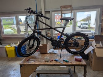

Ich bin seit 5 Uhr unterwegs. Daher früher durch LS geplant und noch Zeit gefunden das Rad für den Schwager fertig zu machen und mit nach Hause zu nehmen.
Ich mag die Dinger echt!
Lenkererhöhung muss noch dran, die meisten mögen es nicht so sportlich. Er garantiert ich nicht. Bzw kennt er unseres und findet das gut. Also noch ein paar € investieren.
