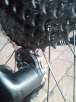

Neue Kette ist heute angekommen.
Läuft auch super und schaltet ohne Einstellung jeden Gang.
Lediglich vorn ganz unten und hinten ganz oben, ist der Abstand der Zahnräder extrem gering, man hört, das sie sich leicht berühren. Sobald hinten eine Position weiter unten läuft es ganz ruhig.
Was kann ich da noch tun?
Kann ich das Schaltwerk zu mehr Vorspannung bringen?

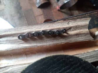

Zum Kette kürzen braucht es selbstverständlich keinen Entnieter. :emoji_stuck_out_tongue_winking_eye:

Normalerweise sollten an jedem Schaltwerk 3 Schrauben vorhanden sein. Zwei für die seitlichen Anschläge, damit die Kette nicht runterspringt bzw. genau mittig auf dem kleinsten/größten Ritzel läuft. Und eine dritte, um dem Abstand des Schaltwerks bzw. der Führungsrollen zu den Ritzeln einzustellen.
Wenn Du ein Foto vom Schaltwerk hast, dann kann man wahrscheinlich Genaueres sagen.

Ist aber auch oft einfach die Kettenlinie.
Vorne ist auch ein Umwerfer, damit mehrere Ritzel?
Dann ist es normal, dass die in ganz schräger Kombination etwas Geräusche macht.

das Schaltwerk gehört so eingestellt, dass zum großen Ritzel etwa ein Kettenglied Abstand ist.
Das schaut bei dir sehr nahe aus.

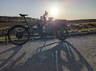

So Leute, inzwischen sollte das auch ohne "Verhaltensauffälligkeiten" eine echt geile Geschichte sein.
Morgens frisch, abends angenehm. Morgens Berg hoch, abends wieder runter.
Perfekt!

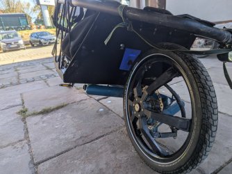

Das Rad hat keine Gabel sondern eine Achsschenkel Lenkung. Dadurch kannst du alles näher ums Rad bauen und auch über dem Rad den Bauraum nutzen. Kurz gesagt, passt viel rein und ist kompakt.
Dabei lässt es sich sehr direkt steuern und bremsen, die Bremskräfte hebeln nicht an der Gabel sondern landen direkt im Rahmen.
Die Aufnahme der Achse muss dementsprechend mittig sein, das geht mit einem normalem Vorderrad nicht, dann wäre der Drehpunkt deutlich neben der Spur. Dann hättest du unterschiedliche Lenkwinkel und auch unterschiedliche Reaktionen je nach Richtung.

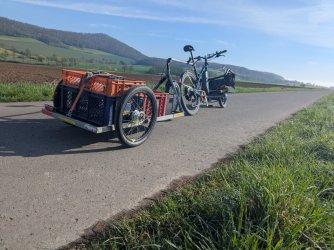

Wir haben hier auch einige Ortschaften, da würde ich auch nicht den Umstieg aufs Fahrrad wagen.
Bei mir läuft es inzwischen wieder ganz gut. Ich habe dieses Jahr schon alles mögliche an Infektionen durch. Zuviele Kinder in meinem Umkreis. Wirklich über Wochen von einem Infekt zum nächsten. 3 Wochen bin ich überhaupt nicht mit dem Rad gefahren, damit ihr eine Vorstellung habt wie schlimm es war :emoji_wink:.
Fitnesslevel ist fast wieder top. Das merke ich deutlich an der Reichweite einer Akkuladung. Das ist für mich ein guter Indikator.
Die Kaufempfehlung von weiter oben hat mein Schwager wahrgenommen, mal schauen ob das Rad noch vor Ostern hier ankommt. Daher heute mit Anhänger.
Wegen Ferien und ziemlich viel Stunden in den letzten Wochen heute mal später und zu Hause gefrühstückt.
