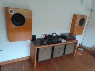

Schöne Arbeit hier . Sieht im dunklen sicher toll aus . Ich baue ja auch öfters Lautsprecher und bei meinen ist meist das Aussehen zweitrangig . Was mich an der Threadüberschrift aber stört , ist das Wort "High End" . Ich denke da ist akustisch sicher noch eine Menge Luft nach oben . Den da würde ich eher in diesen Bereichen einordnen . Im Gegensatz zu deinem ist jener aber offensichtlich leider noch stumm :emoji_cry: . Diese unteren Grenzfrequenzen sind auch sehr kritisch zu betrachten . Zum einen braucht man einen Raum , der entsprechend groß ist . Die Wellenlänge z.B. bei 40 Herz beträgt ~8,5 Meter . Ist die größte Raumdiagonale gleich groß oder kleiner , dröhnt es . In meiner Jugend hatte ich mir mal solche gebaut . Doppelwandiges mit Sand gefülltes Gehäuse und 140 Kg schwer :emoji_cold_sweat: . Die wurden teilaktiv von zwei Luxmann Stereoendstufen und entsprechendem Vorverstärker betrieben und bei Stereoplay nicht allzu schlecht bewertet . Um echten Tiefbass zu hören , musste ich auch immer die Türen zum Treppenhaus öffnen . Sonst gab es stehende Wellen . Für echten Tiefbass von z. B. einer Kirchenorgel braucht es entsprechend konstruierte Treiber mit viel Membranfläche oder eine Hornkonstruktion und dann auch einen Raum mit mindestens 20 Meter Raumdiagonale :emoji_thinking: . Für den "Kickbass" im Auto reicht dann auch so ein Bass mit einer "Fahrradschlauchsicke" .
P.S: So eine Pico Lino steht auch noch bei mir im Keller . Wie du siehst , habe ich bei der Oberflächengestaltung etwas geschludert :emoji_cry: . Zum Glück höre ich diese aber nicht mehr heraus :emoji_innocent: .

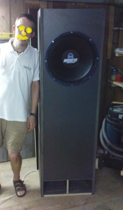

Moin
In meiner Jugendzeit wurden die Treiber mit den Fahrradschlauchsicken öfter, abfällig als Schlammschieber bezeichnet.
Deine Box siehr gut aus, Handwerklich top gemacht.
Aber ich sehe das wie holz99. Zu viel Bling Bling.
Mit einem 6,5 Zoll Treiberchen, wirds schwierig mit high end.
Da überlistet dann halt die Elektronik die Physik.
In Studios oder auf Bühnen und Kinos, sind hart aufgehängte große Treiber mit Gewebesicke verbaut.
Den habe ich vor ca 10 Jahren für meine Kino in der Scheune gebaut.
Ein 18" TML brechnet von einem Bekannten aus dem Hifi Forum.
Sicher auch nicht High End, spielt aber sauber und sehr tief ohne elektronische Kunstgriffe
Der verschiebt ne Menge Luft und da bewegt sich die Membran nicht übermäßig.
In der Werkstatt steht noch ein 15" Tapped Horn nach "Volvotreter", das ist auch ne Macht.
Grüße Micha
Grüße Micha
Ich wusste doch , das ich dieses Bild schon mal irgendwo vorher gesehen hatte :emoji_spy: . Apropos "Schlammschieber" ..... was sehe ich dort auf dem zweiten Bild . Da hätte es doch ein Zollstock als Größenvergleich anstelle der Bierflasche auch getan :emoji_thinking: . So animiert mich so eine Komposition spontan zum Alkoholkonsum :emoji_cold_sweat: .

Das Glaube ich dir gerne . So sahen sie aus . Ich hatte von der Endstufe damals zwei in Betrieb .
Kleiner (Highend) Subwoofer mit schlechtem Wirkungsgrad geht doch . Hatte ich mir auch mal gebaut . Sah in etwa so aus . Nachteil war aber an dieser Bauweise , das sie mehr oder weniger mitten im Raum stehen müssen . Man kann solche Dinger auch mit einer Tischplatte + eventueller Tischdecke tarnen ..... :emoji_cold_sweat:

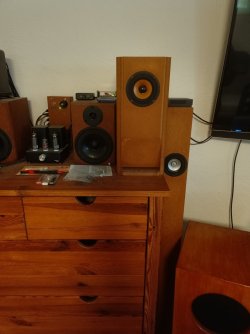

Heute mal so 2h Soundcheck an meinen Piccolino 3 und Quickly 18 gemacht. Auffällig war das mir bei manchen Tracks die Höhen im Ohr unangenehm tönten. Klares Anzeichen für Stress. Sowas brauch ich nicht… Höchste Zeit für Diazepam.
Nachm runterkommen alles fein eingestellt und festgestellt das der Woofer gar nicht so schlecht klingt. Am Equalizer die 40hz runtergeschoben da das Gehäuse unten rum zu viel schiebt. Die leichte Dämpfung der kleinen Kammer beibehalten. Festgestellt das es an der kleinen Kammer ein kleines pfeiffendes Leck gibt. Das werde ich im laufe der Woche mit einer dünnen Lederschicht abdichten. Den Boost des Aktivmoduls bei 36hz „auszulöten“ ist nun nicht mehr nötig.
Zu Hause mit den beiden Lautsprecherpaaren harmoniert der Woofer wesentlich besser als mit den kleinen Joghurtbechern im Büro Namens CT 227 MKII. Der Woofer fügt sich nun nahtlos ein und schiebt bei um 40hz nicht mehr so gewaltig wie es noch im Büro war. Dahingehend ist alles gut. Der Pegel ist im Vergleich zum SW 6.01 beachtlich. Man würde nich vermuten das dort ein 6“ Treiber werkelt. Als einzigen Fehler den ich hier praxisbezogen erkennen kann sind Strömungsgeräusche der kleinen Kammer durch den 50mm Port. Diese merkt man allerdings nur wenns laut wird und der Woofer zu arbeiten hat wo die Frontspeaker Pause machen. Beispiel 808 Bassdrum oder diverse Basslines. Das ist beim SW6.01 sowie bei unzähligen Fertigsubs aber nicht anders wobei hier etwas stärker ausgeprägt. Natürlich nicht schön aber ich kann mit leben. Die Fehlerhafte Abstimmung bekam man easy mit der Bedämpfung und dem Equalizer in den Griff. Dahingehend also kein Fehlgriff wie der eine oder andere User behauptet hat.
