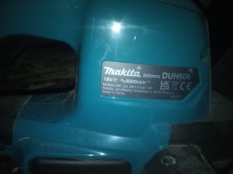

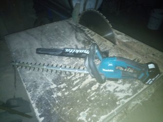

Ich hab seit einem Jahr diese Makita Heckenschere zum Freischneiden meiner Waldwege und bin sehr zufrieden.
Sowohl Zweige als auch dicke Brombeeren gehen durch wie Butter.
Die hat keinen drehbaren Griff, ist dafür deutlich leichter wie das Modell mit dem drehbaren Griff.
Das Modell gibt's auch mit 60 cm Schwert.
Bis 15 mm schneidet sie problemlos, auch deutlich dickeres geht's damit, die Zähne arbeiten im vorderen Bereich wie eine Säge.
Mit dem 18 Volt 3 ah Akku komm ich lange hin.
Die kam letztes Jahr 160 Euro, ich bin voll zufrieden damit.
Grüße Micha

Ja, das ist die Nachfolgerform der ersten DUH523 und gibt es jeweils mit 15mm und 20mm Schnittstärke - also für den TE zu wenig, aber mit ca 3kg mit 60cm Schneide und Akku, optimal leicht.
Mir fällt sonst aber noch z.B. eine 75cm Heckenschere mit Heckgriff ein (DUH754S), wie die aber von der Handhabung sind, keine Ahnung - haben aber auch nicht mehr als 23,5mm Schnittstärke und vom Gewicht um die 4kg.
Dank für den Hinweis - das ist ein positives Feedback zu Makita Heckenscheren, das in dieser Form bislang fehlte.
