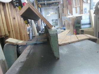

so habe ich aus Teilen meines Fundus' einen flachen Anschlag für mein altes Eisenschwein gebaut,
u.A. auch sehr zur Freude meines Besuchers der BG:

Solche Hilfsanschläge haben wir nie vermisst, vielleicht hat es mit den bei uns seit Jahrzehnten üblichen Brückenschützen zu tun.
7.665
Zum Abrichten unter dem Brückenschutz muss niemand das Holz dem Anschlag entlang führen. Da ist es eher wichtig den Brückenschutz leicht anzuheben damit die Leiste nicht krumm gedrückt wird.

Und wenn du dann die zweite Seite der Leiste rechtwinklig fügen willst? Spätestens dann führst du doch die Leiste am Anschlag entlang.
8.877
Der wird wenn er aufmerksam ist dann allerdings den Schwingschutz bemängeln. Klappschutz und Schwingschutz wurden abgewertet und sind nicht mehr zulässig.
So isses. Die angenehmste Art zu Arbeiten ist für mich die Kombination aus Brückenschutz mit der Option Hilfsanschlag bei kleinen Teilen.
Laut BG ist das auch die sicherste. Schön dass sich angenehm und sicher mal gar nicht im Weg stehen.
...... falschen Behauptungen helfen nicht weiter!
Sogar der Gliederschutz mit Fügeleiste ist an Abrichten bis Baujahr 1979 auf Basis der VBG 7j zulässig und ausreichend,
Schwingschutz und Gliederschwingschutz Abrichten ab Baujahr 1980 bis 1997 auf Basis der VBG 7j zulässig und ausreichend,
seit Gültigkeit der EU Maschinenrichtlinie ab Baujahr 1998 die Schutzbrücke.
BG-Nr 96.80, Mai 2020
