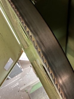

Mein Schärfdienst um die Ecke konnte mich nur mit einem zu feinen Band ausstatten. Es ist ein 30mm Band mit gehärteten Zahnspitzen. Da ist relativ wenig Vorschub möglich und der Schnitt wird ziemlich schnell immer krummer. Das Band wurde nun zum zweiten Mal geschärft. IMG_7281.jpeg

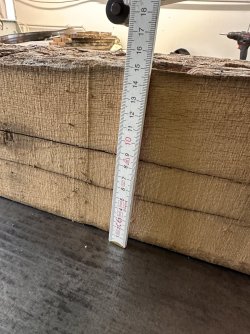

Beim ersten Auftrennen ging der Schnitt von 3,5 auf 3 cm. Das zweite Brett war dann schon 3 auf 1,5cm.
Die Höhe von ca. 15cm ist ja noch relativ überschaubar….?

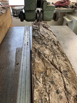

Auf dem oberen Bild sieht man, wie die Säge den Balken vom Anschlag wegzieht…

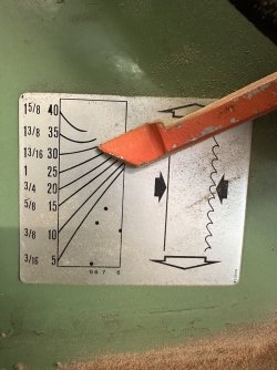

Du musst wohl das Band mehr spannen, die Anzeige stimmt wohl nicht. Wenn du die nächsten zahngehärteten Blätter bestellst nimm etwas dickere. 1/1000 Rollendurchmesser plus 50% ist nicht schlecht. Wir haben 0,9mm auf 600 er Rollen.

Hallo Wolfgang, diese Art von Bandsäge ist nur bedingt für Parallelschnitte geeignet. Das heißt, die Führungsschiene die fix mit dem Tisch verschraubt ist sollte in der Vertikalachse verstellbar sein. Das war bei unserer 80er Panhans (Hema) jedenfalls so. Man passt sozusagen die Schiene dem Schnitt an. Das ist auf minimale Ungenaugkeiten bei der Schränkung zurückzuführen. Die Schleifscheibe wird ja auch einseitig geführt.
Für solche Schnitte empfehle ich 3 tpi. Die untere Führung sollte oben auch so auch funktionieren. Beim Geradeausschneiden sollten die seitlichen Rollen nur ganz leicht berührt werden, und der Zahngrund sollte leicht vorstehen. Auch während des Schneidens beobachten, da ja die untere Rolle fehlt.

Auf dem Detailbild Führung sieht es aus als ob die rechte Rolle das Band aus seiner Spur drückt, überhaupt ist die Einstellung mehr als lieblos.
Das Band sieht ebenfalls verschlissen aus, ein frisches scharfes Band, Hema Peak bspw. und eine ausreichende Spannung sollte schon brauchbare Ergebnisse liefern.
@brubu Kann man die Bandspannung irgendwie prüfen? „Nach Gehör“.. soweit bin ich noch nicht… :emoji_slight_smile:

Die Führung habe ich nach bestem Wissen eingestellt. Es war erstmal fummelig, die gesamte Führung korrekt auszurichten. Dabei habe ich das Band ziemlich auf die innere Kante der Rückenrolle gestellt. Die Rückenrolle war in Grundstellung ca 1mm entfernt. Die seitlichen Rollen habe ich bis zur Berührung ans Band gestellt und dann wieder zurück, sodass sie gerade das Band nicht berührt haben.
Durch den extremen Verzug sieht das jetzt auf dem Bild falsch aus. Hoffe aber, dass ich die Grundeinstellung so richtig vorgenommen habe.
