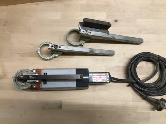

8.168
diese Fräse stammt ursprünglich aus dem Kunststofffensterbau. Die Werkzeugaufnahme ist M10, so wie bei Scheer.
727D0C40-4B9C-46AF-8618-88817310D997.jpeg E37C089F-494C-4F5E-A62E-1C861E1756AA.jpeg
727D0C40-4B9C-46AF-8618-88817310D997.jpeg 0F1A9AEF-FB6F-4F59-8F34-553BC822CD35.jpeg
Der Aufnahmering vorne hat 41mm Durchmesser.
