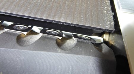

Ich denke es liegt zu 99% an diesem Blech, im Video oben seht ihr, das Die späne ohne diese Blech abgesaugt werden. Mit Blech hängen die SPäne am Blech fest weil der Spalt irgendwie zu klein ist für die Größe der Späne.
Es wird weder an dem zu nahen Blech noch an der Leistung der Absaugung liegen. Bei mir ist das Blech genauso weit dran und dank Streifenhobelmesser hab Ich noch größere Späne und trotzdem funktioniert es einwandfrei.
hast du mal das Blech abgeschraubt und dann gehobelt? Könnte es sein, dass das Blech "falsch" rum montiert ist?
Bei meiner Bernardo 260 beträgt der Spalt ca. 6 mm (von oben "senkrecht") zwischen Blech und Wellenkörper.
Wie breit ist er bei den anderen?

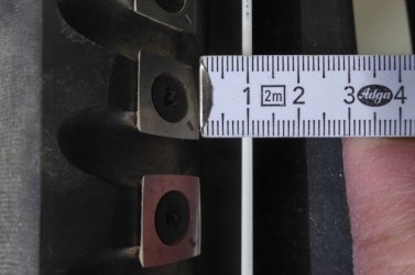

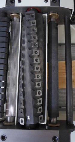

Ich bin noch Fotos von 'ner gescheiten Maschine schuldig :emoji_stuck_out_tongue_winking_eye:

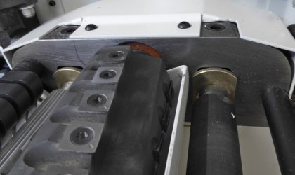

mit offenen Tischen von oben sieht es so aus. Meine Haube ist weiß, neben der Messerwelle.

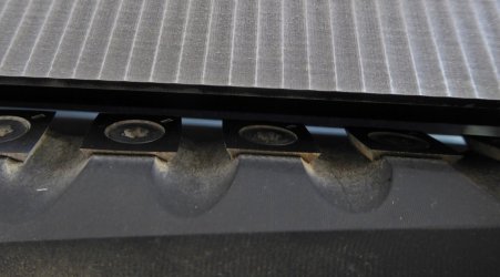

seitlich 9 mm zum Messerflugkreis, in der Höhe ca. 16 mm bis der Lagerbock aufhört.
Dann mit einer Lampe bei geschlossenen Tischen hinein gelauchtet , parallel zum Foto.
Die Haube schließt mit den Tischen ab. Es gibt so gut wie keinen Spalt.

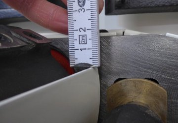

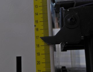

Der Dickentisch hebt meine Haube an, wenn die Höhe unter ca. 165 mm kommt. Die Markierung bei 155 mm ist die Mindesthöhe, damit ich die Haube schwenken kann.
Zwischen 155 und 165 mm liegt sie noch am Dickentisch auf und es würde an der Welle ein Luftspalt entstehen.
Das ist dann hier mit Gegenlicht fotografiert. Eine Lampe steht unten auf dem Dicketisch und das Foto ist von oben rein.
Man sieht jetzt etwas Licht durchschimmern.
Edit + Nachtrag: vorhin gabs Mittagessen, das war geringfügig wichtiger.

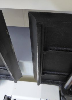

hier noch das Tischprofil. Die Tische zusammen mit der Haube umschließen die Welle ganz.
Das schwarze Blech wie bei Dir gibts bei mir nicht.
Wenn bei Dir noch ein Spalt bleibt, versuch evtl. mal mit doppelseitigem Klebeband so eine dicke, stabile Plastikfolie hinzukleben.
Ich meine sowas, was manchmal in Pralinenschachteln im Deckel oder bei Spielzeug in der Verpackung ist, z.B. Nerf Pistolen.
Zur Not kann die auch ausweichen doer zerspant werden, bevor Du an dem Blech rumbiegst.
