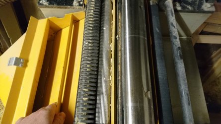

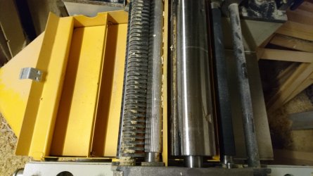

Also Ich hab jetzt nochmal 2 Bilder gemacht.
Bild 1: die Spanhaube ist geschlossen und nur an der Messerwelle wird gesaugt.
Bild 2: die Spanhaube ist geöffnet, wurde mit dem Finger runtergedrückt und simuliert die Öffnung beim Dickenhobeln. In der Haube befindet sich eine Klappe, die den Drehpunkt außermittig hat und somit auf einer Seite schwerer ist. Die Luftklappe legt sich nun dementsprechend ob man die Haube hoch oder runter schwenkt, sprich ob man abrichtet oder dicktet.
Es kann aber sein, dass es bei meiner Maschine etwas anders funktioniert, da sie nicht baugleich sind, was Ich aber nicht denke.

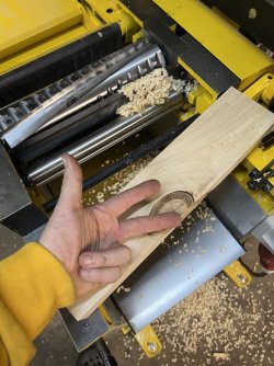

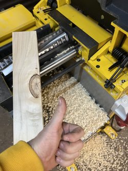

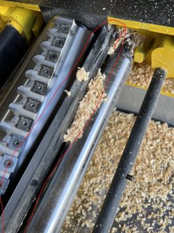

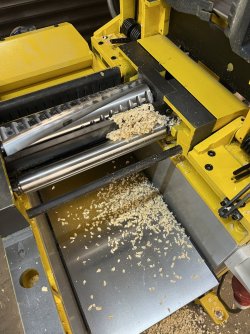

Also ich hab das Drallblech ausgebaut und vestegstellt es ist symetrich bis auf die Langlöscher für die Höhenverstellung diese sind außer Mitte und im orginalzustand so monitert das die maximale Höhe (so nah wie möglich zum Abgabtisch) erreicht werden kann. Hab das Blech gedreht und 3 x ca. 1mm des im Bild zu sehenden Kantholze gehobelt nicht schön aber besser. Dann das blech so tief wie möglich un nur 1x1mm abgerichtet und ihr seht wieviel Späne daneben liegen .... (das Bild mit dem Daumen soll nicht gut heißen sondern nur als Erringerung das ich nur 1x abgerichtet habe)
Habs auch getestet wie die Späne eingesaugt werden (ohne Drallblech) siehe Video:
und hier mit Drallblech:

ja kann sein, muss aber nicht, einfach kontrollieren und man ist sich sicher.
Bei Fehlersuche bin ich es gewohnt, alles zu prüfen und wenn es mir noch so unsinnig erscheint, der Erfolg bei solchen Suchen gibt mir immer wieder recht. Ich gehe immer nach dem Prinzip des Auschlusses vor, alles was man überprüft hat, kann es dann nicht sein.
Gruss Kersten
