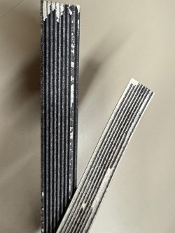

Hab jetzt nochmal Teststücke gemacht, und auf der CNC Nuten reingefräst in die Kante 45Grad 0,5 tief alle 2 mm.
Das habe ich gerade eingespannt.
Gruß Sebastian

CDF oder Swisscrono halt sagt:
https://www.swisscdf.com/wp-content/uploads/2022/05/Klebstoffempfehlung-für-SWISSCDF.pdf
Wir haben alles von Jowat da, den Primer den die angeben gibt es gar nicht auch nicht auf der Jowat Homepage.
Kantol
Folienleim von Jowat
PU von Jowat
PU von Ostermann
hält alles nicht.
Jetzt habe ich alle diese Leime nochmal mit der Kronenfuge am verleimen.
Das aus der Kam mit Jowat EVA sieht so aus.
Die anderen leimen gerade.
Gruß Sebastian

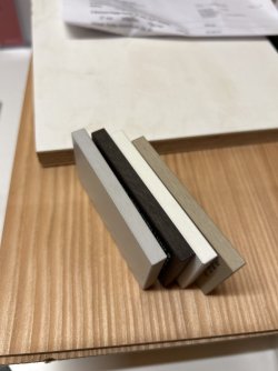

Am Anfang war es wieder mal eine 12 mm Kompaktplatte. Decor als Kompaktplatte verfügbar.
Die Küche ist so gut wie fertig, aber jetzt soll die Kante doch nicht schwarz sein sondern Decorgleich.
Kompaktplatten gibts ja nicht nur mit Kern schwarz, sondern auch grau, braun, beige oder weiss. Ist da nichts dabei was deinem Kunden gefällt?
Gruss David
VENEREA
27. Dezember 2005
1.228
Franken
Ich sag mal die sind a bissl schwierig. Hatten eine Kompaktplatte gefunden mit farbigen Kern zum Decor. Aber das war halt nicht 100% und dann kam eins zum anderen.
Pu auf der Kam will ich nicht machen.
Das einzig gute ist. Das ist sehr guter Kunde von mir. Alle Stunden werden bezahlt kein Angebot.
Also das Stundenlange rumtesten wird wenigstens bezahlt.
Wenn ich euch morgen mal das Decor abfotografiere fallt ihr eh vom Glauben ab.
Aber wie immer wer bezahlt darf aussuchen.
Gruß Sebastian

Was am besten auf der ABS-Kante haftet.
1 Platz Eva Jowat
2 Platz Folienkleber Jowat
3 Platz Kantol
4 Platz Pu Jowat
5 Platz Pu Ostermann Eigenmarke
Was am besten auf der Cdf-Kante haftet.
Mit reingefrästen 45 Grad Kronenfuge. 1mm tief.
1 Pu Jowat
2 Pu Ostermann
3 Folienkleber
4 Kantol
5 Eva
Vom Abziehen der Kante musste man am meisten Kraft beim Jowat Pu aufwenden.
Natürlich nur subjektiv.
Morgen mach ich noch mal was. Und dann muss ich mich entscheiden. :emoji_wink:
Gruß Sebastian
