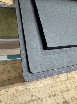

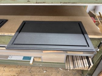

So weiter geht es, ich habe mich jetzt entschieden einen Falzrahmen aus CDF in eine 19er Span zu leimen.
In diesen wird dann später das Bora, bzw die Spüle eingebaut.
Es ist dann wie ein Innenliegender Anleimer. 3mm dick, mit Falz, damit die Fräsung komplett in der CDF ist.
Kante kommt dann an die normale Spanplatte.
Gruß Sebastian

Ach ja das ist z.B eine typische Arbeit für die CNC.
Zuschnitt der 2 Platten Rohspan, der 2 Einlegeplatten CDF, 4 Programme schreiben, 4 mal fräsen, mit Pu in die Presse.
Hab ich knapp über 1 Stunde gebraucht.
Und passt auf Anhieb ohne was nachzufräsen, wenn man alle Fräser sehr genau eingemessen hat.
Gruß Sebastian
