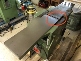

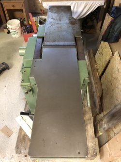

Sodala, anbei ein kleines Update. Hab den einen Tisch heute mit WD40 und 800er Schleifvlies bearbeitet. Dauerte ca. 15 Minuten. Denke das Ergebnis ist bis auf ein paar kleinere Stellen ganz annehmbar.
Vorne an der Lippe hängt noch etwas Rost. Wollte nicht zu lange an einer Stelle schleifen und eher den ganzen Tisch gleichmäßig behandeln. Den ganzen Tisch komplett rostfrei zu bekommen dauert wohl etwas länger oder erfordert etwas gröberes Vlies. Hab jetzt nur das 800er da.
