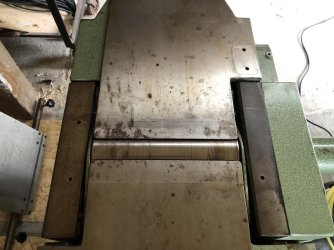

Hallo allerseits,
bin gerade dabei einen kürzlich erworbenen Abricht- und Dickenhobel wieder frisch zu machen. Die Maschinentische haben leichten Rost angesetzt.
Zitronensäure ist ja bekanntlich ein schonender Rostlöser. Mein Plan wäre die Tische mit Küchenrolle zu belegen und diese mit der Säure zu tränken (damit das Zeug schön auf der Oberfläche bleibt). Dannach will ich mit Schleifvlies K240 drübergehen, Handschliff mit dem Vlies auf nem größeren ebenen Schleifklotz.
Speicht was dagegen oder hat jemand Erfahrung mit der Rostentfernung mit Zitronensäure? Möchte mir nur ungern die Tische versauen.

wenn das nur wenig Rost ist, würde ich tunlichst alles trocken versuchen mit feinem Schleifvlies und erst mal per Hand.
Wenn Vlies zu wenig angreift kannst Du auf gröberes Vlies oder feines Schleifpapier gehen. Dann mit Staubsauger absaugen und mit Bremsenreiniger evtl. noch nachreinigen.
Silbergleit drauf.
Ich schätze in einer Stunde bist Du fertig ohne Gepantsche.
(Foto von den Tischen ?)

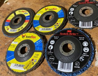

Ich habs schon x-mal hier beschrieben, einfach eine mittelfeine Fächervliesscheibe kaufen und in Minuten ist dein Tisch sauber und wieder blank!
Vergiss all das Vodoo mit Chemie, nass, trocken, alles großer Aufwand, wenig vernünftiges Ergebnis.
Ich hab schon viele Qudratmeter rostige Tische nur mit einer einzigen Fächervliesscheibe perfekt entrostet: schnell, einfach und gut.
Einziger Nachteil: wenig Klimbim, keine Chemie-Voodoo-Sitzung, kein Geheimisgetue, das funktioniert einfach, schnell und schnöde.

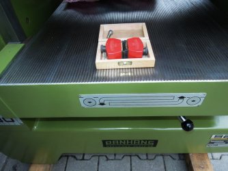

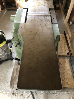

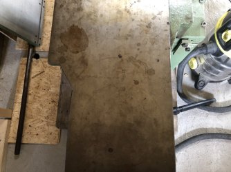

Ich hänge hier mal Fotos von einem verrosteten Maschinentisch an:
Der Tisch war innerhalb von zehn Minuten mit eine solchen Fächervliesscheibe so gut poliert. Und da ist nix weggeschliffen, diese Methode ist bei den professionellen Maschinenhändlern üblich. Kurz, schnell und schmerzlos. Habe ich bei sehr vielen Maschinen schon gemacht, hab mal ein wenig mit sowas gehandelt..
Und es wird mir keiner erzählen wollen, dass ein so sauberer Tisch ja gar nicht wünschenswert ist- jeder Maschine steht solch ein sauberer Tisch gut!

Lieber Mathis, ich bin ja immer ungern der überbringer schlechte Nachrichten, aber du bzw. Deine Vorschläge sind nicht der Nabel der Welt. Hier waren auch noch andere Methoden in der Diskussion und die hinterlassen sehr wohl eine aufgeraute grobe Oberfläche, die wiederum für einen Rost neuansatz ideale Voraussetzungen schafft. Ein Beispiel hierfür dürften die vormals genannten grobreinigungsscheiben sein.
und wie hast Du den Lack so hingekriegt?
Das sieht ja aus wie eine Neumaschine und eine 30 Jahre alte baugleiche Schwester.
Oder war das auch die Fächervliesscheibe ?
Und die Führungen sind auch blitzblank bis in die Ecken ?
Mir düngt das sind zwei unterschiedliche Teile ?
@Milchkanne: auf jeden Fall hast Du ne schöne Maschine erwischt. Gratulation !
