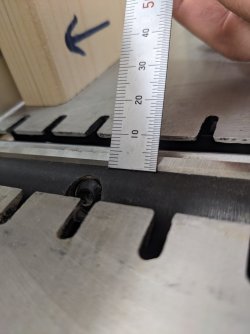

Nur statt der Einstelllehre habe ich eben ein Haarlineal genommen, daran wird's nicht liegen :emoji_wink:

Also bei mir schaut sie Fase gerade so über is Kante der Keilleiste bei 1,1mm über der Welle. Fur meinen Geschmack sind die Messer deutlich über 1,1mm draußen. Und ne keilleiste kann ich da im übrigen auch nicht erkennen! Kann mir allerdings auch nicht vorstellen dass Holzstar ne klappenwelle verbaut. Is dann ja offensichtlich ne neuere Generation. Dennoch schaut die Verschraubung eher nach Zug als nach Druck aus.
Das Haarlineal hilft dir auch wenig bzgl messerhöhe, wenn die Tische zu hoch stehen.

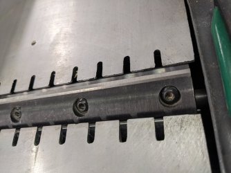

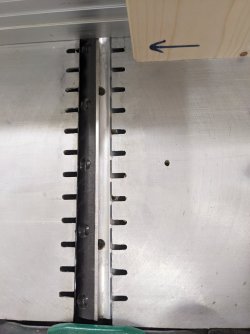

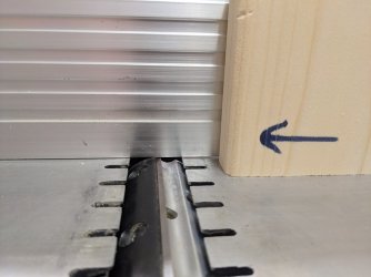

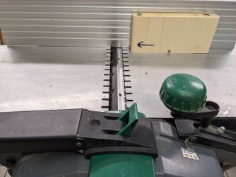

Test mit Massivholz steht noch aus, aber zumindest ein paar Fotos anbei.

Und ich behaupte immer noch dass die Messer deutlich mehr als 1,1mm über den wellenkreis rausstehen! Das messen mit dem Lineal is völlig irrelevant. Dazu braucht’s ne einstelllehre oder ein Messersystem, das das von vorn herein vorgibt.
Ich rate auch, das mal mit jemanden zu machen, der das kann und auch die Tücken und gefahrenpotenziale kennt!
Das brauchts dafür nicht. Man kann auch einfach den Abstand Tisch zur Welle prüfen und dann braucht man keine Einstellehren, die zumeinst auch noch recht ungenau sind.

Ähm... Schieb das Holz mal mit der Faser drüber.
Das es bei Hirnholz hackt, ist nicht ungewöhnlich. Verletz dich nicht!
Am besten lässt du dir mal zeigen wie so eine Maschine funktioniert von jemand der das kann!
Ich wusste doch, dass was wirklich im argen ist.
Gruß Daniel
Das Holz liegt nur dabei, weil mehrfach gewünscht wurde zu zeigen in welche Richtung ich hoble. Hirnholz hoble ich natürlich nicht.....

Eine sehr mutige Aussage :emoji_thinking: . @WoodyAlan hat völlig recht . Die Messer stehen viel zu weit raus :emoji_cold_sweat: . Wenn man parallel wie der TE zum Hobelmesser misst , sind das bei mir mit der Schieblehre nachgemessen ~1,85 mm . Da das Messer schräg steht , haut das dann mit 1,1 mm über dem Flugkreis der Hobelwelle auch wieder hin .
Das setzt zudem voraus dass die Tische richtig eingestellt sind. Darauf verlassen, naja… Messer an der Welle einstellen, Tische zum Messerflugkreis ausrichten. Bisher mein Weg und wird so eigentlich auch in jeder Anleitung gezeigt diebisch bisher gesehen hab. Bin aber auch kein Profi, aber sehr vorsichtig bei solchen Maschinen. Die machen halt keine Gefangenen…
Und selbst wenn es dann augenscheinlich in Bezug auf die Tische passen sollte, spätestens beim dickenhobeln passt die spandickenbegrenzung dann eher nicht mehr…
So stellt man keine Hobelmesser ein. Das macht man nachdem die Tische passen entweder per Schleppmethode oder via messuhr. Eine Schieblehre ist IMO das falsche Werkzeug.
Was willst du denn überhaupt mit korrekt eingestellten Messern aber schleppen Tischen? Gibt's da dann einen Trostpreis fürs fast gelungene abrichten?
